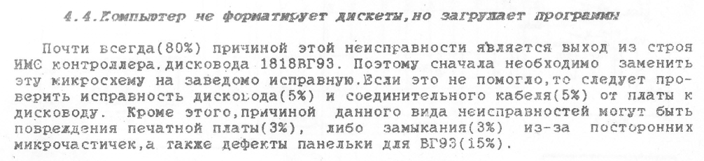

    Всем привет.
    Phoenix версии 5.2. Попытка отформатировать дискету (пробовал из TR-DOS и DCU) оказывается неудачной, при этом сам процесс идет крайне медленно. Также неудачной оказывается попытка скопировать файл или развернуть образ на дискету в WDC.
    С чтением никаких проблем нет. Пробовал дисководы Chinon FR-506, Panasonic JU-475-5, Samsung SFD-321B. Эти же дисководы на PC читают/пишут/форматируют без проблем. Я, конечно, могу ВГ93 в Пентеве проверить, но думаю, что там все будет ок.
    Как это исправить?

    Привет.
    Из книжки по Скорпиону:

    Переставил на пентеву ВГ93, взял те же самые дисководы и шлейфы - все ожидаемо работает. В пентеве стоит буфер КР1533ЛН3, в фениксе 1533ЛН2 - может влиять?

    Это, наверное, к авторам Феникса вопрос
    А другой ВГ то нету? Вдруг, она козлит только в Фениксе, в том смысле, что вдруг она 'полудохлая' какая-нить.

    marinovsoft, проверьте питание на ВГ93 на Фениксе и на Пентеве. Возможно, что какой то контакт панели стал полупроводником
    лучше поставить ЛН3 - причём 155-ой серии
    вряд ли. если ВГ живая, я бы начал с формирователя сигнала записи - DD63 (ИР16) и вокруг него.
    p.s. осциллограф есть? или лог. анализатор?

    нужно посмотреть что происходит на 22 ноге разъема дисковода в процессе форматирования. сравнить с рабочим вариантом. проверить появление лог. 0 на 24 ноге дисковода. дальше по результатам - думать.

    shurik-ua тебе дело советует. Сначала замени 1533ЛН3 на 155ЛН3 или 155ЛН2. А уже потом осцил и прочее...
    А так же проверь уровни напряжения питания на ВГ93. Особенно 12В. Из-за заниженного может не писать или писать с ошибками.
