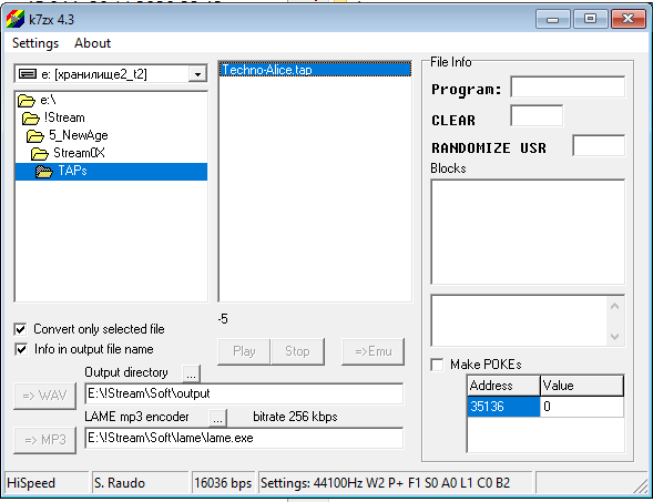

    Кнопка Плей задизаблена(
    Сложная наука, в общем)
    Вот такая шляпа. И чо дальше делать - не ясно(
    так тебе надо знать что и куда грузится (программа конечно сама пытается это сделать за тебя)
    но понимание того что загрузчик не должен перекрываться загружаемыми данными остаётся за тобой.
    Если конвертить снапшот, турбо-загрузчик выплёскивается в экранную область.
    Так что если после загрузки экран не обновляется в некоторых участках (например, элементы интерфейса любят порой делать статичными даже после гаме-овера, как в том же Paperboy 2) - там останется мусор.
    Вроде ещë есть какие-то тулзы, если k7zx чем-то не устраивает.
    Какое-то время zx-kit на форуме занимался созданием турбо-лоадеров. Он вроде бы что-то другое юзал.
