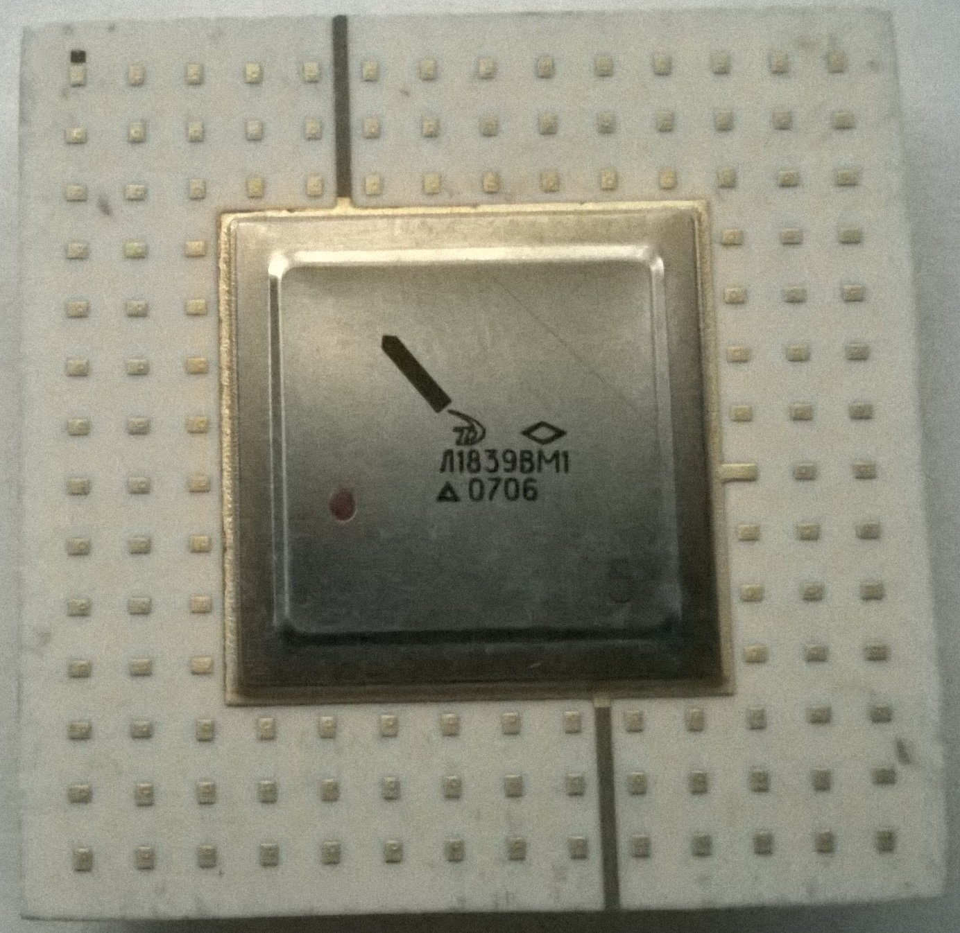

    Тема для общей информации про сабж
    Но, боюсь тут ещё долго не будет новостей Ибо задумки есть, а времени и других ресурсов - дефицит.
    Пока - только фото:
    Сердце

    Что в итоге будет?

    Это аналог Vax-11/750, насколько я в курсе, так что будет плата с процом Vax-а плюс, скорее всего, память, консольный порт и CF. Пока всё в сильном начале.

    Как можно жить без видео
    Видео - это видеоконтроллер. Что бы ЗАПУСТИТЬ проц с обвязкой - вещь абсолютно не обязательная.
    К тому же, в пределах конкретной шины - вещь повторно используемая. Когда будут (рабочие) плата проца и плата видеоконтроллера - можно будет подумать и о совмещении в одной плате.
    Хотя, честно говоря, мне эта идея - так себе. Я бы вообще делал плату с процом с минимальной обвязкой. Всё остальное (память, устройства хранения) - на отдельную (отдельные) платы.
    Но фокус в том, что память поближе к процу - побыстрее работает (условно говоря), а консольник и CF требуют минимум усилий. А вместе получается уже законченный комп.
    А дальше что?
    Тесты запускать или в терминале дампы гонять?
    В чем смысл?

    В чем смысл?
    Смысл с том, что готовой рабочей схему - нету. И надо понять - как всё это работает. И для этого делать что то, кроме платы с процом - абсолютно не нужно - вполне возможно, что придётся переделывать саму печатку (и не раз) - а они тоже денег стоят - и чем больше она и чем больше на ней - тем больше надо денег занести.
    Ещё минус чего то сложного (типа видеоконтроллера) не на отдельной плате. Вот сделал ты совмещённую плату (всё в одном флаконе), прошло время - понял, как сделать лучше или что то из функционала добавить. В моём варианте - сделал новый вариант за М у.е, заменил. А в случае одного флакона - нужно будет делать плату за Н у.е. А лично у меня у.е. на деревьях не растут. Да и смысл больше половины платы выбрасывать?
    Более банальный пример - на PC видеоконтроллер тоже всегда на материнке или где?
    Дык вот я и спрашиваю в чем смыл (глобальный) - в серию итоговая плата все равно не пойдет.., а для себя любимого можно и на мысленных экспериментах остановиться
    (мотивация?)
    Я вот наверное максимум.. дождусь когда Volаnd соберет ещё одну плату (всеми критикуемого) Союз-Неона прикуплю.. и на этом остановлюсь.. в нем все мои хотелки есть.
    Вроде как историчность присутствует, необходимость софта для "возрождаемого компа".. и.т.д.
