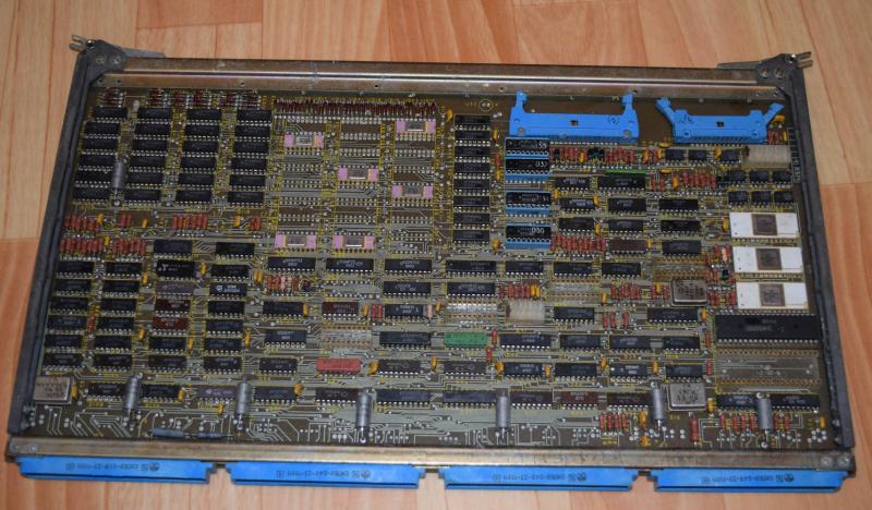

    У меня есть плата консольного процессора от СМ1700 (тут без вариантов, на плате надпись). Нажмите на изображение для увеличения.
    Она очень похожа на DEC M8394 WCS, которая как раз от 11/730.
    http://ummr.altervista.org/KA730boards.jpg
    >Из этого следует, что СМ1700 были скорее на 1804ВС1 чем на матрицах КМ1527ХМ1
    Очень даже может быть.
    Так что про СМ1700 предлагаю всё-таки считать что она на 1804, и аналог 11/730.
    Получается что СМ1700 более продвинутая, чем я считал. Уже третье поколение VAX (780 - на логике, 750 - на матрицах, 730 - на bit slice)
    UPD: Да, в книжке про СМ1700 прямо написано "Восемь 4-разрядных микропроцессорных секций К1804ВС1 образуют 32-разрядное арифметико-логическое устройство процессора".
    Это я просмотрел
    Последний раз редактировалось dk_spb; 27.07.2020 в 12:32.
    производительность у этих моделей УБЫВАЕТ в перечисленном порядке.
    какие БИСы в углу плат (на этой и на DECовской) ?
    Да, похожа. А что разъёмы СНП - так то типично для СМ-ок, как я понял. Хоть в данном случае это явно аналог UniBus
    Зато воронежцы делали платы на матрицах КМ1527ХМ1 с ножевым разъёмом.
    На фото КМ1527ХМ1 с масками с 0623 по 0628 и это явно связано с VAX-11/750
    0623-CMI Control (CMK)
    0624-Prefetch Control (PRK)
    0625-Access Violation Control (ACV)
    0626-Address Control (ADK)
    0627-Cache Control (CAK)
    0628-Microtrap Control (UTR)
    В общем, уверен, что плата от Электроники 82
    Так VAX никогда и не позиционировались как "молотилки"
    Тогда Э82 != 11/750.
    Потому как вот как выглядели платы 11/750. http://www.datormuseum.se/computers/...ion/vax-11-750
