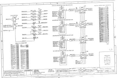

    Там на CD разъеме половина общения с памятью.
    Такой кривой костыль - работа с памятью идет по немультиплексированной шине, а пинов на CD не хватает для адресов, 32бит данных и управляющих сигналов.
    В итоге, "гениальное" решение - половину сигналов пускаем по корзине в CD разъемах (не совместимо с qbus!!!!), половину через разъем напротив CD слота.
    Плата памяти втыкается в спец.корзину (часть слотов только под память, другое втыкать нельзя, но защиты "от дурака" нет).
    Проще всего запустить на столе, просто подав питание и ACOK, BDCOK (примерно так, как я в теме про М7554 описывал)
    просто посмотрите на CD слоты, там видно, что это не qbus совсем.

    вот тут видно, что это за разъемы (из MP02422_KA620_EngrDrws_Feb87.pdf)
    не пихайте ее в обычную корзину!!!
