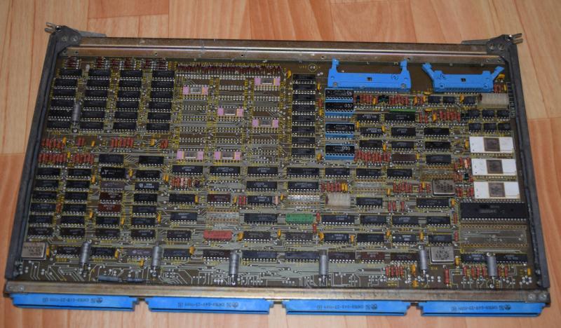

    Как этот "ужас" (пока ужас) выглядит
    KA630
    Фото переделаю, когда жена приедет (с фотоаппаратом). Ну и надеюсь, всё поаккуратней будет
    Ну что ж, вот и мой первый VAX. Точнее, MicroVAX-II (если не напутал) Появился быстрее, чем я ожидал

    Hunta, Вот как раз именно копию этой платы - воронежскую М10 - я сегодня починил.
    Теперь буду чинить КН2, а пока буду пробовать грузиться с RQDX2, потому что под RQDX3 у меня переходника для подключения флопа нет. А под RQDX2 я на макетке сделал.
    Я знаю два варианта этой платы - различаются расположением БИС-ов. Но отличаются ли чем то ещё - кто их знает....

    Воронеж драл более раннюю, у Вас более поздняя.

    А вот нубский вопрос... В доках написано - Physical Memory Space - 16 Мб, поддерживаемый объём памяти - 9 Мб (1 мб на процессорный плате плюс до двух плат памяти по 4 Мб). Видимо, в те времена это был максимальный объём. А у меня две платы памяти по 8 Мб. Что увидит проц?
    К сожалению, пока никакой системы для загрузки нет, так что посмотреть - что получится, если воткнуть две платы - не знаю как (если только попробовать команды E и D по соответствующим адресам)...
    Тогда, наверное, копию всё таки не этой платы?
