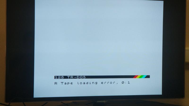

    ZX48 - работает норм, тест памяти на базе INTTEST проходит... грузится с магнитофонного входа...
    при запуске TR-DOS выдает R TAPE LOADING ERROR....
    при чем R TAPE в TR-DOS?.... дисковод не подключен... но все зависает на этом экране...
    буду признателен, если кто подскажет, куда дальше искать?...

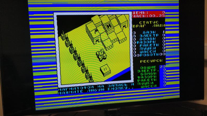

    так же вопрос, сильно плавает горизонтальная синхронизация
    при загрузке и выгрузке на ленту очень сильно
    https://cloud.mail.ru/public/t3W9/2Pxhtj7AD
    в обычном режиме терпимо, но можно ли что-то подправить?
    ужё ёмкости довесил на 5В... но может нужно куда-то конкретно довесить?...
    почему вообще плавает горизонтальная синхра?
    Все правильно. Без дисковода так и должно быть.

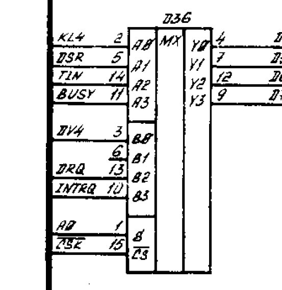

    Я пока разбирался с клавой несколько раз вводил ZX в режим TR-DOS и видел без дисковода сроку приведствия ДОС типа A>
    нашел в тех же КП11, которые менял один сигнал DSR в среднем уровне (1.4-2В) (менял КП в том же состоянии остаётся уровень)
    за что он отвечает? я всю схему облазил. не смог найти куда он идёт и откуда?...

    DSR - (DataSetReady) "я готов для обмена данными" (последовательный порт rs232)
    приходит с 23верх (разъём для переферии)

    ок, спасибо! странно не думал, что у скорпиона есть 232й... он двунаправленный?...
    я так понимаю, он не должен влиять на появление ошибки R TAPE LOADING ERROR?
    куда поискать на причину появления этой ошибки?
    только что проверил (на более новой `зелёной` плате).
    так и есть - если выбрать trdos128-без дисковода - TapeLoadingError
    в trdos48 - реакция на CAT/LIST - No disc
    ну и в эмуле такая-же ситуация.
    видимо именно при вызове из меню код ошибки перехватывает бейсик
    и (насколько я помню) в скорпе после подачи питания начинается тест переферии.
    при наличии дискеты в дисководе появится надпись Working
    Последний раз редактировалось goodboy; 15.06.2020 в 11:00.
