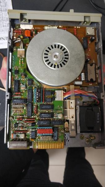

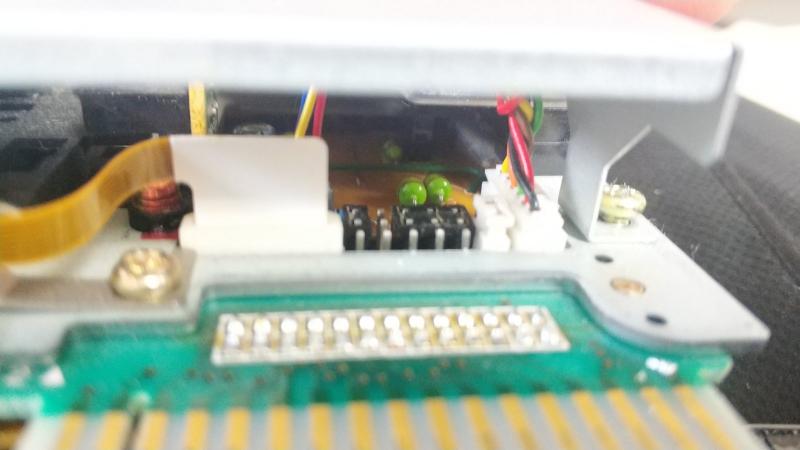

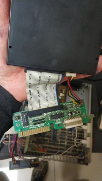

    Можно фото, того, который настоящий, не Готек? Желательно, чтобы перемычки было тоже видно. В каком он состоянии вообще?

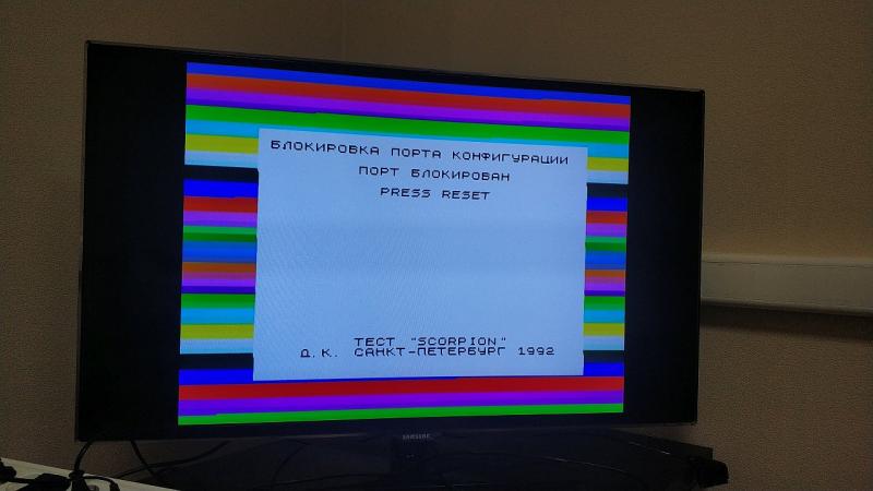

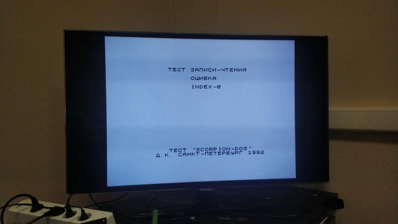

    после установки тестового ПЗУ и прогона тестов выдало несколько ошибок

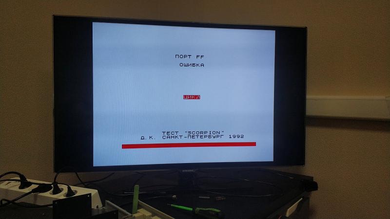

    Что за ошибка ПОРТ FF?
    но самое удивительно, после установки ПЗУ 2.95 - TR-DOS запустился...
    может быть сказалось, что в дисковод была вставлена дискета...
    Собственно вопрос - почему TR-DOS не запускается без дискеты (но с дисководом)?
    Может быть как-то связана ошибка Index-0? может умер какой-то сигнал на шлейфе?

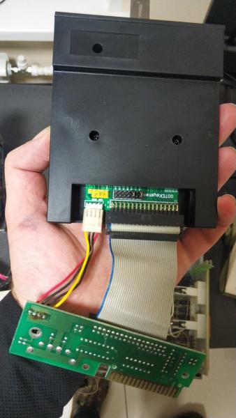

    Gotek упорно не запускается, буду искать родной шлейф, до этого эти дисководы запускал на
    Пентагоне, по этому надеюсь, что они скофигурены правильно.
    Фото дисководов прилагаю...
    Ещё раз всем большое спасибо, я уже чувствую, как скорпион оживает
    Посмотреть DD46 (ИР23) и что на нее приходит, и приходит ли все.

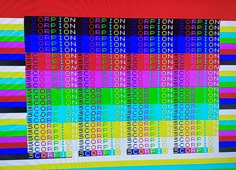

    1. с чем может быть связано смещение строк при выводе в зависимости от бордера?
    вот видео для понимания, как это выглядит, пока бордер статический смещение статическое,
    но когда бордер динамический, смещение строк постоянно плавает... и это очень раздражает...
    так же есть попиксельное смещение в пределах строки, но это видимо не лечится...
    https://cloud.mail.ru/public/4DQX/5u...0%B5%D0%BE.mp4
    вот кадр отдельно как это выглядит
    Конденсаторы подвешивал

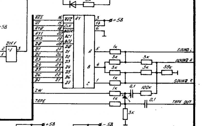

    2. Аудио оооочень тихое, я просто завел его на вход телевизора, но нужно выкручивать громкость на 80 из 100, что бы
    что-то услышать и появляются сильные посторонние шумы. Ранее что бы я не подключал на SCART шумов и тихого звука не было...
    я подключился звуком SCART к AUDIOA (моно?)
    если я раскидаю каналы на два канала SCART звук тихим быть не должен? специально усилитель городить не нужно?...
    изначально у того, кто собирал ZX в 90х был отдельный динамик моно и усилитель... но хочется вывести все на ТВ...
    Предположу, что сие можно решить резисторами на видеосигналах. Думаю, гуру подскажут более точно.
    AUDIOA (моно?)
    Моно. И звук должен быть нормальным, не тихим. Скорей всего, просто неправильные номиналы резисторов установлены на плату.

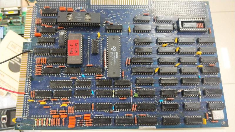

    Коллеги, пока я мучаю желтый скорпион, мне принесли.... синий...
    Скажите, синий - это тот же желтый? или какой-то другой,
    вся маркировка стерта, где такие выпускали, что это за дичь ((((
    предположительная проблема платы - переполюсовка питания (((
    человек подключал от компьютерного - дури там много,
    сейчас потребляет 5В, 0.8А, на видеовыходе ничего нет, есть 14Мгц,
    есть шевеление на шине данных, что-то тикает, но что могло сгореть не понятно,
    все греется примерно равномерно...
    что самое слабое звено, которое могло выгореть? (((
    заранее спасибо...
    фирменный, защита от копирования/тиражирования
  10. #30
    30.08.2010
    1,263
    53
    200
    163 сообщений
    Фирменных синих вроде не было...
    Какая верия платы? Что на ней написано?
    Синхронизация есть? Растр? Фото экрана бы...
    Если вообще ничего нет проверяй выходные КТ315, потом D42, D33, D34, потом D3...
