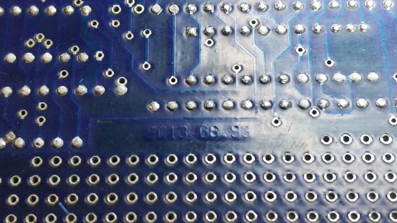

    Фирменных синих вроде не было...
    Какая верия платы? Что на ней написано?
    на плате нашел маркировку "SC13 06 93"
    это хорошо или плохо? =)

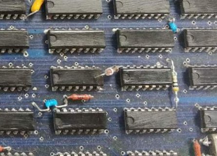

    Синхронизация есть? Растр? Фото экрана бы...
    Если вообще ничего нет проверяй выходные КТ315, потом D42, D33, D34, потом D3...
    все сигналы видео тухляк, посмотрел осциллографом,
    при тестовом ПЗУ нет сигналов опроса клавиатуры (на КП11), просто я их облазил, по этому представляю,
    что там должно быть, подозреваю, что проблемы на шине адреса/данных, кто-то (надеюсь не все) гадит на шину (((
    основная версия повреждения платы - переполюсовка, вот этот диод сгорел на разрыв

    имеет ли смысл выпаивать процессор и переставлять в панельку, что бы можно было проблему с ним постараться исключить?
    работа трудоёмкая ( но с чего-то видимо нужно начинать оживлять... выкусывать все подряд микросхемы не хочется, выпаивать,
    что бы не повредить плату возможности нет...
    у меня есть программатор Willem Prog 4.0 он не умеет тестировать логику?
    я просто видел у одного чувака, у него программатор (не знаю какой) мог логику тестировать и браковать...
    все переставить в панельки... это из разряда мазохизма... но мало ли до такого дойдёт...

    Все выпаивать и переставлять точно смысла не имеет. Проще купить новодельную плату.
    Предпоследняя версия жёлтого скорпиона, редкая...
    имеет ли смысл выпаивать процессор и переставлять в панельку...
    процессор сгорает самым последним, даже при переполюсовке... У тебя "потребляет 5В, 0.8А", в принципе нормальное потребление, ни одна микросхема не пробита так, чтобы коротить + и -...
    когда всё на панельках начинает глючить из-за потери контакта в панельках, у меня есть один такой... не советую...
    Раз у тебя есть осциллограф, начни со счётчиков D3, D4, D5, D6, D7... проверяй сигналы на входах и выходах. Если счётчики заработают - появится растр, он формируется без участия процессора...

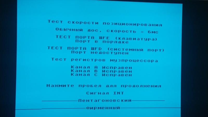

    Спасибо всем за помощь, желтый почти ожил, есть две проблемы
    1. При включении шум по аудиоканалу, пока не загрузится хотя бы что-то...
    по умолчанию не сбрасывается звуковая микросхема?
    2. Дрожание по вертикали кадра, такое ощущение, что полуполя дергаются...
    это дрожание не постоянное, может прекратиться на 1-2 секунды, но большую часть
    дрожит, что приводит к смазу изображения, а так же не позволяет смотреть изобржания,
    которые быстро меняют кадры, для получения глубины, если есть идеи куда покопать буду признателен.

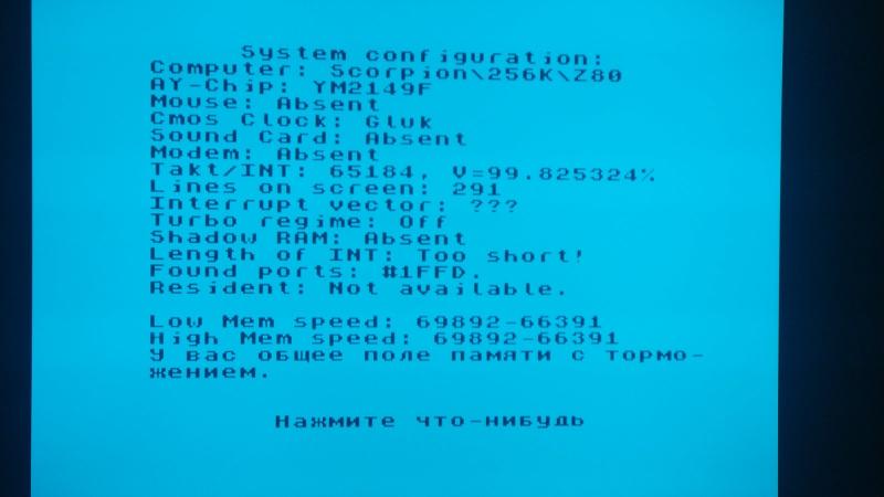

    Тест выдаёт странное:
    1. Почему память с торможением? что это значит?
    2. Int пишет пентагоновский, это нормально для скорпиона?

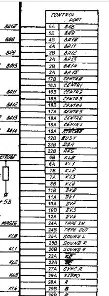

    и последний вопрос, на какие порты контрольного порта Скорпиона вешать кемпстон или синклер джойстики?
    что должен выдавать у скорпиона порт 31h (кемпстон?) без джойстика...
    спасибо!
    1. Правильно. Детали гуру разъяснят, ибо 100% безвейтовый только его Величество Пентагон.
    2. Ненормально. Но в пиратских такое встечалось постоянно. Надо сравнить со схемой, как формируется сигнал INT. По фронту или спаду... RC цепочку посмотреть в этом узле... Она там есть ваще? )) шутю.
    То же самое, что и с джойстиком. Пока его не наклонишь, конечно.
    Контакты кемпстона это DVx, замыкать их с +5В. Потому внимательно тут надо.
    Синклер джой - параллельно клавишам 67890 (Sinclair 1) или 12345 (Sinclair 2)
    Тест пишет, что INT фирменный. Смотреть на бордюр надо...
    Насчёт дёрганья. Для начала попробуй его подключить к ЭЛТ-телевизору. Когда опишешь результат, тебе советы пойдут.

    Есть Пентагон, у него картинка стоит как вкопанная (не дрожит), но зато поверх куча стационарных артефактов вертикальных наводок на видео (((
    а у Скорпиона дрожит... (у Пентагона и Скорпиона разные способы формирования видео?)
    и ещё, почему на Пентагоне пишет, что линий видео больше 310, а на Скорпионе 291? это что может значить?
    по части замыкания +5В на Кемпстон, может резистор какой последовательно впаять?...
    Да, разные. Есть способ устранения этого дефекта, но он зависит от телевизора. У тебя какой? Сперва надо убедиться, что на ЭЛТ-телевизоре не дрожит...
    Для начала работы с компом это несущественно, потом вникать будешь
    Резисторы на кемпстон не требуются, всё должно нормально работать без них...
