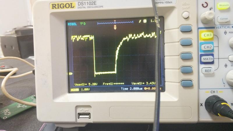

    по INT заснял кусок схемы, как я понимаю ёмкость 210пФ
    сигнал 6мкс, но довольно страшненький...

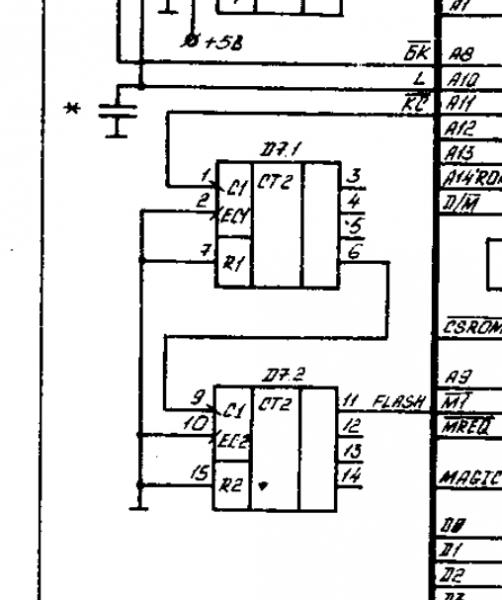

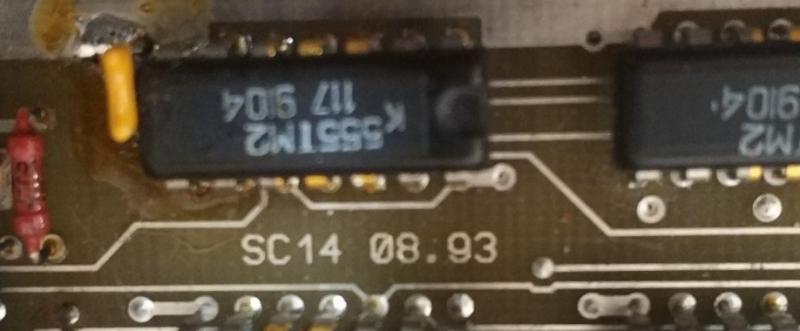

    пока искал проблему синхронизации решил поискать синхроимпульс,
    и нашёл отличие от схемы, синхроимпульс подан на ножку 2, а не на ножку 1 ИЕ10...
    не знаю насколько это критично, но как есть...

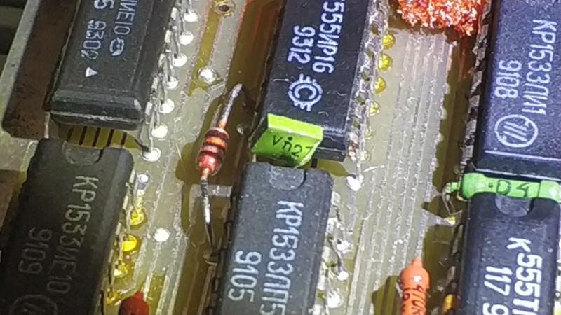

    версия платы:

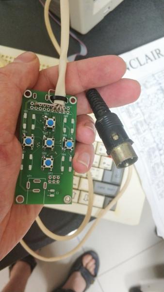

    если может кому, кто будет потом читать тему будет интересно, для тестирования джойстиков собрал
    платку (такую же можно собрать на макетку) оооооочень удобно оказалось не только тестировать на ней, но и играть...

    Всё правильно, так и должно быть. А отличий схемы от платы очень много, это ты только на первое наткнулся. Схема содержит огромное количество ошибок.

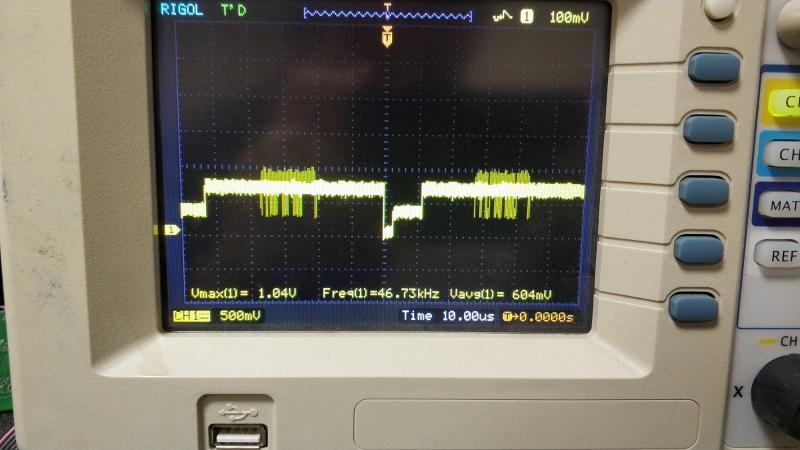

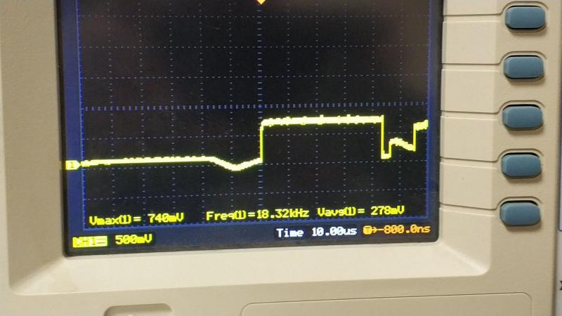

    Коллеги, привет!
    большое спасибо за комментарии,
    Скорректировал сигналы на Video, R, G, B, Sync как порекомендовал Gutten
    офигенный прогресс состоит с том, что стало значительно лучше, и даже появились полутона,
    которых раньше не замечал (а они оказывается есть!)
    минус, видео на ЭЛТ всё так же бежит... (а на ЖК реже, но подрагивает ФАПЧ)
    попробовал захватить осциллограммы:

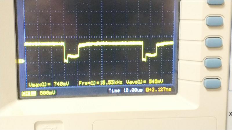

    1. По Video пришлось поставить 160 Ом, что бы привести размах к 1В.
    2. Вот так выглядит межкадровый интервал... мне кажется подозрительным

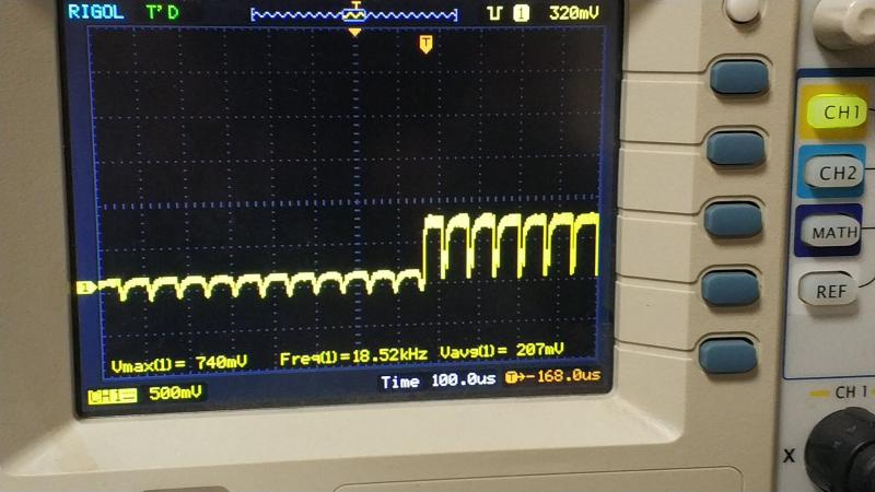

    это первая строка вблизи

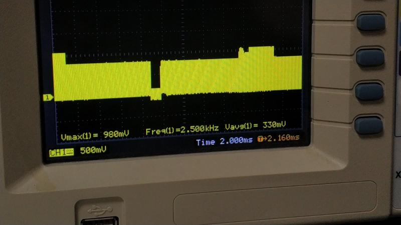

    3. это чуть более широко межкадровый и сроки меню приветствия...
    4. Это одна из строк
    Мне кажется очень странным междкадровый интервал, там должно быть
    хотя бы близко к ГОСТ на ТВ сигнал или просто регулярные импульсы?
    Мне кажется они довольно не четкие...
    Большая просьба объясните, как происходит кадровая синхронизация по этим импульсам? Как они формируются по схеме?
    И по Sync, который подаётся на СКАРТ, там нет кадровых врезок?
    только строчные и между кадров ничего быть не должно?
    Спасибо, снабдите теорией, я ещё тогда в схеме поищу, что и как формируется...
