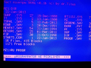

    Есть в наличии много КМ1801РР1 и две УКНЦ. Одна "уникальная", а другая
    "стандартная". А программатора нет. В исходниках Дябина Михаила нашел
    программу PROGR.MAC. Как сказал Михаил - она для программатора к ДВК.
    По исходному коду вроде понятно как работает программатор, поэтому
    решил сделать похожий для УКНЦ. Схему набросал. Перед разводкой хотел
    бы уточнить несколько вопросов.
    Создал .SAV файл и запустил на УКНЦ.
    [IMG][/IMG]
    Как я понял эта программа запускается в ЦП. Это значит программатор
    должен быть вместо контроллера СА. А можно ли запустить ее из ПП?
    Чтобы использовать два разъема сверху УКНЦ.
    И если у кого-нибудь есть время и желание - посмотрите схему на наличие ошибок.
    Адреса регистров немного изменил для лучшей оптимизации логики.
    Элементы в программаторе применил те, которые у меня есть в наличии.
    https://cloud.mail.ru/public/4aCe/w8EvJ3FBQ - исходник.
    https://cloud.mail.ru/public/CyPE/3m346utM7 - схема.

    схему
    Сигнал RPLY 1801РР1 никуда не идет ?
    А программатора нет
    См. "Стенд БК" :
    https://zx-pk.ru/threads/21762-stend...-opisanie.html
    Адреса регистров - 177670-177672, доп. окно - 177770-177772 ( не используется в 32-бит варианте ).
    Для ДВК это выпускалось в виде полных плат, на выходе были КР531АП2. Для УКНЦ - специальное исполнение в виде 2 шт. полуплат, для слота СА ЦП через маленькую корзинку на 2 шт. полуплаты ДВК.
    В данный момент софт остро заточен под БК0010 - 019 ПЗУ, и т.н. 1285 - ссылки на образы дисков для БК11М в наличии.
    По Э3 ТС - задерживать RPLY в УКНЦ нет необходимости - можно обойтись простым германиевым диодиком Д9Б вместо транзистора с конденсатором, от вых. ДД1.3
    П.С.
    "Ушатанные" РР1 можно "реанимировать" подстройкой вх. напряжения программатора в рамках +22....30 в. - ПВГ будет неплохим.
    ДПП Стенда БК и Программатора к нему до сих пор в продаже.
