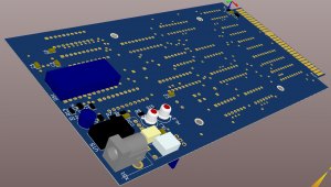

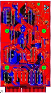

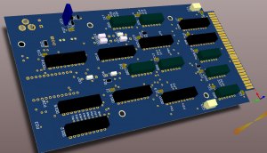

    Развел плату.
    Подкорректированная схема.
    https://cloud.mail.ru/public/4Rwt/2ZPAQYW56
