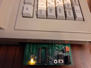

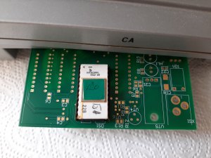

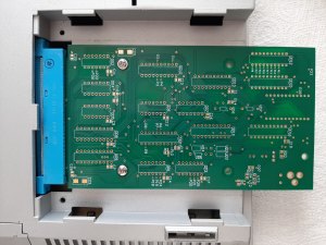

    Пришли платы.

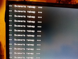

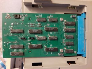

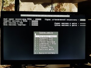

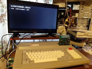

    Решил немного отвлечься от проекта УКНЦ на FPGA по реверсам @Titus-а. К сожалению в стандартной УКНЦ разъем оказался 40 контактный, поэтому подключил программатор ко второй нестандартной УКНЦ, полученной от Дябина Михаила недавно. ЦП не запустился. Будет время - займусь проверкой.

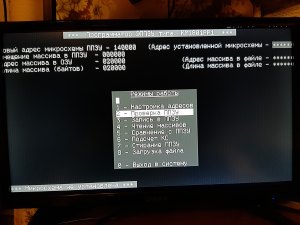

    С одним разобрался, появилось другое. Почему то не видит ПЗУ. Буду дальше разбираться.

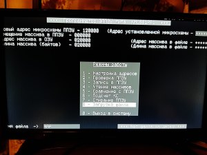

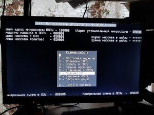

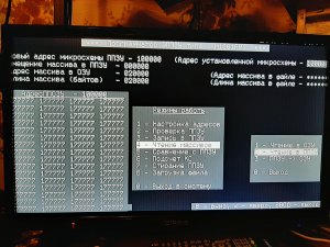

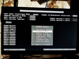

    Осталось настроить аналоговую часть и проверить запись.

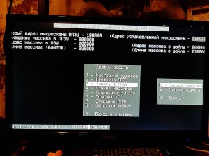

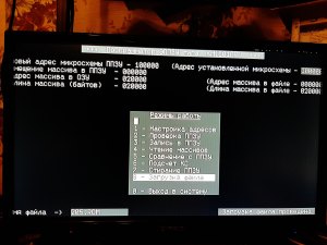

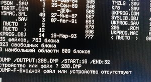

    Перед записью новой информации в ППЗУ захотел сохранить в файл существующую прошивку. Но в меню нет такой опции. Спросил у Дябина Михаила как сохранять в файл прочитанную из ППЗУ информацию. Он сказал что точно не помнит, но возможно это делается средствами операционной системы. У меня АДОС 5.0. Он сказал что может быть это можно сделать командой DUMP. Посмотрел описание команды в RT-11. Действительно, можно записать в файл дамп памяти. Но примеров нет. Может кто знает как это сделать?
  6. #26
    30.11.2015
    г. Самара
    7,557
    346
    720
    602 сообщений
    Чего то такого функционала у DUMP я не знаю. А START и END - это начальный и конечный блок файла или устройства для дампа
    А вот команда SAVE таки сделает это
    Нет
    Ynicky(17.02.2021)

    Всем спасибо, команда SAVE работает.
    Теперь буду пробовать стирание и запись.

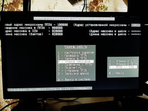

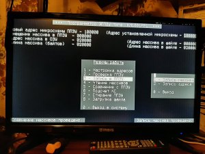

    Проверил стирание и запись массива. Запись адреса пока не проверял.
