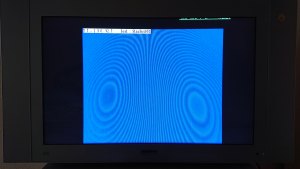

    Есть один момент в исходниках Бкшки... разрешение 256х256..., что кратно байту..
    В УКНЦ нужно будет слово.., что сильно меняет исходник
    в МК-DOS есть минимальный уровень абстракции для получения кода нажатой клавиши и вывода символа на экран -- для начала этого будет достаточно
    Тащить заодно и эмуляцию БК0010 на УК-НЦ, почти целиком, противоречит самой концепции отрезания всего лишнего (в виде RT-11).
    В моём представлении, условная МК-ДОС, это нечто вроде bootloader-а в современных микроконтроллерах...

    Я не про эмуляцию БК, я про все их расчеты графики.. все они расчитаны на один байт.0,255 (разрешение экрана)
    Ув. Alexander "Sandro" Tishin с http://bk0010.forum20.ru.. дал мне исходники для бк, но блин они никак не могут напрямую использоваться на укнц... (на бк 256.. точек.. на УКНЦ 640/264))
    А все хитрости исходника расчитанны на 256.
    Ув. Alexander "Sandro" Tishin с http://bk0010.forum20.ru.. дал мне исходники для бк, но блин они никак не могут напрямую использоваться на укнц... (на бк 256.. точек.. на УКНЦ 320/640))
    640 и 320 -- числа не очень в этом и проблема, думаю )) Но можно использовать окно по центру размером (2*256)x(256), тогда нужно будет только брать БК-шный расчёт и прибавлять к нему смещение, и отображать по правилам УК-НЦ...

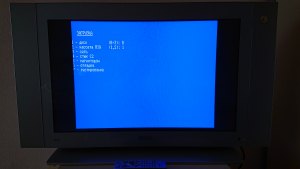

    Всё равно, на теликах через SCART с УК-НЦ не увидеть всех пикселей на экране (у меня, например, режет три символа слева и три справа)...
    А на OSSC посмотрим как приедет, что он реально может http://junkerhq.net/xrgb/index.php?t...C#Introduction
