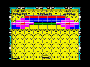

    Ну что ж, теперь все компилируется и играет по адресу отличному от стандартного. Пробовал компилировать на 100 байт больше и на 100 байт меньше. Если на 100 байт меньше, то в таблице когда ввожу имя портится верхняя часть экрана. Скорее всего какой-то нижний буфер перехлестнул кодом. Потому что такого эффекта нет, если скомпилировать на +100 байт от стандартного адреса. Глубоко не тестировал - может там ещё что есть. Но сейчас анализировать код уже стало гораздо проще, так как я могу что-то менять, закомментировать какие-то участки кода, добавить своё и т.д.
    Нашёл в игре неиспользуемый цветной спрайт. Кусок левой боковины. Мне показалось, что это дверь, как а Арканойде, для перехода на следующий раунд. Скорее всего это должно было выглядеть вот так:
    Причём сейчас я эту "дверь" поместил не в графическом редакторе, а путём добавления нескольких строчек кода к исходнику Отладка в действии!
