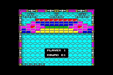

    Всё ещё не бросил разбор Batty, как может показаться из-за отсутствия активности в этой теме. Но это процесс небыстрый, на который я сейчас трачу львиную долю своего свободного времени. Всё, чтобы было очевидного я давно разобрал. Теперь разбираю то, во что необходимо вникать подольше. Бывает, что за весь вечер после работы удаётся разобрать только одну небольшую процедуру. Но с каждым разом белых пятен становится всё меньше и меньше. Листинг приобретает читабельный вид. Например:

    Как в судоку, в японских кроссвордах или других подобных головоломках, каждая разобранная процедура, переменная или таблица, помогают понять суть происходящего там, где ещё вчера было ничего не понятно.
    Вообще ощущаю себя так, как будто я тайком проник на огромный работающий завод, где все работники ушли в отпуск. И я втихаря могу заходить во все кабинеты и помещения, дёргать и крутить все ручки на станках, и наблюдать за происходящим.
    Ну и на закуску. Batty могла бы выглядеть примерно так, как на скринштах. В игре постоянно обнаруживаю какие-то ошмётки от экспериментов автора. И это один из них, который автор, видимо, просто забыл удалить из игры.
    С уважением, Станислав.

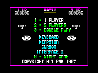

    Кстати, есть еще версия для ориона с z80 card II, вывод графики там уже можно сказать почти переделан под специалист.
    @ivagor Не смог найти откуда скачать этот вариант. Не мог бы ты поделиться? Мне удалось только выяснить, что игру адаптировал Сергей Коровкин (Crystal Grafic). Но самой игры нет нигде. Есть только вот такое:

    Наверное, я неправильно выразился. Я ищу Batty, адаптированную со Спектрума - её нет нигде. Везде попадается только тот вариант, видео которого я привёл.
    Временно выложил тут
    Большое спасибо!
    Непонятно для чего автору Орионовской конверсии понадобилось вносить "улучшения" в раскраску, если, как я понимаю, была возможность перенести игру 1:1.
