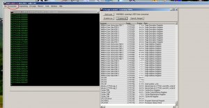

    конечно, если делать железку которая будет выпущена в 3х экземплярах то можно и забить
    Я не расчитываю на всемирное признание PDP-11 сообщества)))
    Ради интереса посмотрел какие адреса задействованы в Союз-Неон - все что выше 170000 страница эмуляции внешних утройств.
    БКшники? У них вроде есть все что нужно.
    Не уж то есть те, кто хочет прикрутить эту железку, да еще и через переходник к ДВК??? (но стесняются в этом признаться))))
    Мне ещё нужно дорисовать формирователь сигналов BC1 и BDIR - решил всё же добавить возможность читать из звукогенератора.
    Останутся свободные логические элементы - можно и детектор адреса будет переделать.
    Задействовав диапазон 177720-177736 например.
    ПЛИС в которой эмулировать что угодно и как угодно
    А что эмулировать то? Для УКНЦ подобного устройства никогда не существовало.
    То что я хочу сделать, вольная фантазия на тему, что могло быть сделано в начале 90-х.
    Да и чисто эстетически, многоногая ПЛИСина не тянет на ретро.
    Если ссылаться на существовавшие устройства, то вот https://en.wikipedia.org/wiki/Mockingboard
    Последний раз редактировалось randomizer; 24.06.2020 в 01:35.
