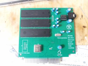

    Поэкспериментировал с Ковоксом. Сначала прилепил R2R на один из параллельных портов AY через КМОП буфер . Работать работает, но не понравилось качество звука и склонность AY к глюкам.

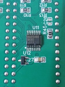

    Решил попробовать нормальный ЦАП типа MAX5480. Результат порадовал. Качество значительно лучше.
    Собрал прототип. Громкость с трудом удалось согласовать с другими источниками. Придется переделать выхлоп на ОУ.
    Схема будет выглядеть примерно так:
    Тем временем уважаемые BlaireCas и reddie запилили первый софт под эту реализацию ковокса.
    Сейчас жду новые платы и запчасти. Как только все недоработки будут устранены, опубликую документацию. А пока фотки.

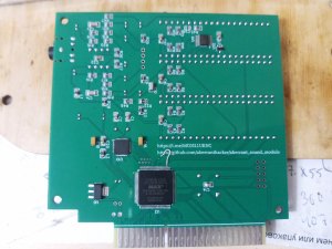

    Выкладываю документацию по последней версии звуковой карты, совместимой с Aberrant Sound Module с General MIDI и COVOX.
    Архив проекта в Квартусе и файл прошивки для EPM7128 ASMLS712.rar
    Архив схемы в PDF Schematic_ASM+SAM_3_2025-01-15.rar
    Гербер платы Gerber_ASM+SAM_3_PCB_ASM+SAM_2025-01-15.zip
    https://oshwlab.com/yrust/uknz_asm_sam_covox

    последней версии звуковой карты Aberrant Sound Module с General MIDI
    Очень интересно, когда это успело стать последней версией?
    Это реализация Aberrant Sound Module на FPGA, с сомнительными дополнениями в виде MIDI.
    Не нужно одно, подменять другим.
