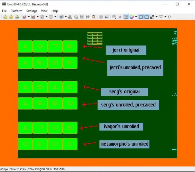

    Набросал упомянутый ранее вариант, надеюсь принципиальных ошибок нет. Стоит отметить, что порядок вывода очень своеобразный, конвертер графики надо делать аккуратно.
    Скопипастил у jerri описание и не поправил: D - не совсем X, это X+старшая половина адреса начальной плоскости.
    Сравнил твой алгоритм с предыдущими. Твой чуть быстрее всех в тесте TKSerg.
    Что-то картинка чмльно пожалась. Не разобрать, поэтому текстом. Добавил проценты от изначального варианта metamorpho. Наглядно видно сколько можно выжать при оптимизации. Крутые результаты, ребят! И спасибо за реализации.
    jerri's original
    137EH 4990 162%
    jerri's precalced, unrolled
    162EH 5678 184%
    Serg's original
    151CH 5404 175%
    Serg's precalced, unrolled
    15B0H 5552 180%
    ivagor's unrolled
    170EH 5902 191%
    metamorpho's unrolled
    0C0CH 3084 100%
