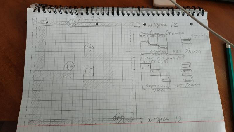

    кстати вот тебе визуализация того о чем я говорю все время.
    шторка высотой 24 скрывает спрайты уходящие вверх и вниз.
    и часть лабиринта.
    справа ты видишь вариант 1 = мой вариант хранения спрайта - линейный по 3м битпланам
    вариант 2 более быстрый по отрисовке но более геморойный в хранении спрайта.
    и также нацарапана вероятность появления марцания.
    но если ее посмотреть наложив на весь растр - она ничтожна.
    луч должен в строго определенное время быть в определенном месте.
    как то так.

    Итак давай сначала.
    Твоя программа обработки прерывания
    4 push. Сохранение регистров.
    4 pop. Восстановление регистров
    Ei
    Ret
    + Компактно
    - нельзя использовать рисование спрайтов через стек.
    Моя программа при сохранении раза в 2-3 дольше.
    Остальное идентично.
    -чуть больше
    +Спрайты рисуем очень быстро через стек
    Скорость рисования спрайтов моей программой ты оценивал на 30-40 процентов быстрее
    Те вместо 3х спрайтов ты нарисуешь 4
    И при этом ещё и музыка играет.
