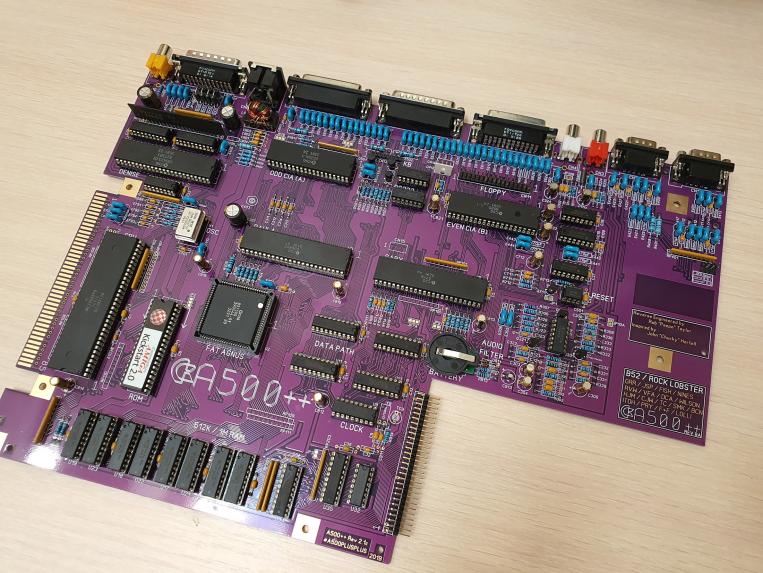

    Парни, помогите разобраться. Закончил сегодня сборку Amiga500++.

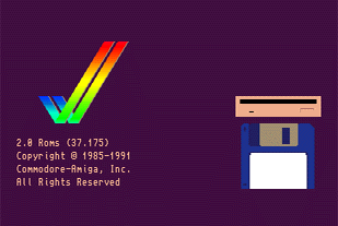

    При включении появляется такой экран:
    Ранее не имел дело с амигами. Есть вопросы:
    1. чтобы начать работать, я так понимаю, надо вставить дискету с программой, например с игрой?
    2. На ebay продаются дискеты с Workbench 2.0, 3.0, стоит покупать и какую версию?
    3. Хочу протестировать материнку на предмет рабочих портов, микросхем и т.п. Что посоветуете купить диагностический ROM:
    https://www.ebay.com/itm/DIAGROM-1-2...wAAOSwtglcgpHw
    или дискету с программой:
    https://www.ebay.com/itm/Doctor-Ami-...QAAOSw6hNcVsbx

    Насколько я понял, основные библиотеки OS для работы с железом зашиты в ROM. Workbench это GUI и ещё библиотеки, драйвера и прочее. Если заблуждаюсь - поправят.
    Игры у Амиг запускались с дискет, на низком уровне ничего лишнего в памяти.
    Подсоедини IDE адаптер с CF картой, из разных образов на ПК в WINUAE можно сделать любую нужную конфигурацию Workbench.
    Стоп, извиняюсь... Поправочка, тут IDE вообще есть? Тогда тебе в тему к JV-Soft по платам расширения.
    Я сам ещё не добрался, предстоит тоже смотреть и экспериментировать. Однозначно будет зашит спец ROM
    А так, с почином! Новодел платы A500+ выглядит добротно.

    Diagrom есть тут.https://github.com/ChuckyGang/DiagROM

    Вот здесь есть все готовое для проишивки.
    http://www.diagrom.com/index.php/download/
    DiagROM однозначно вещь. Покупать необязательно, если есть возможность прошить самому (http://www.diagrom.com/)

    Спасибо за ответы. Купил DiagROM, буду им тестировать. Насчет Workbench так и не понял - вещь нужная или не стоит тратиться?
  9. #18
    14,296
    203
    1,461
    950 сообщений
    без IDE практически бесполезно
