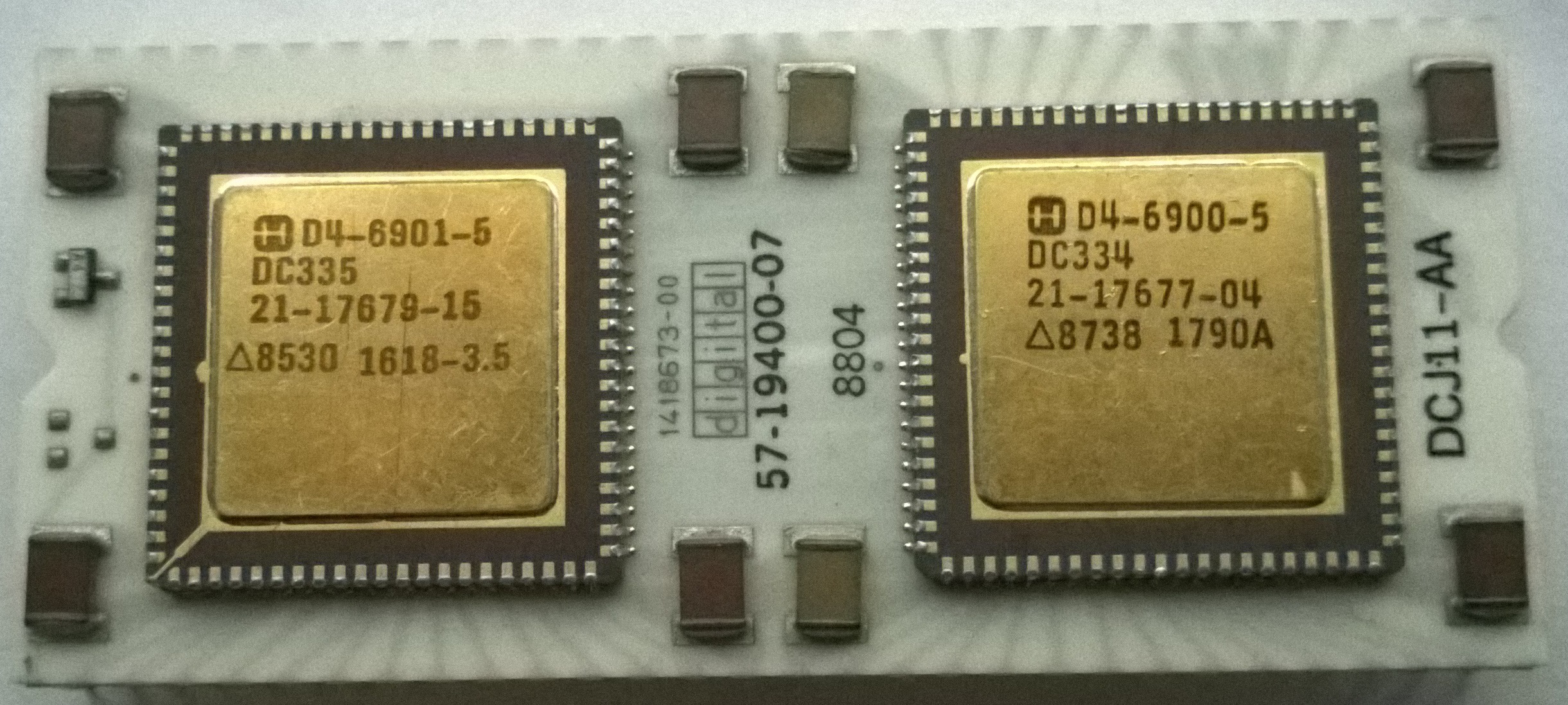

    В коллекцию процессоров, доступных для тестирования, добавился
    DCJ11-AA (57-19400-07)
    В инете про него упорно ходит инфа, что он может работать на 20 МГц. Как руки доберутся - проверю.
