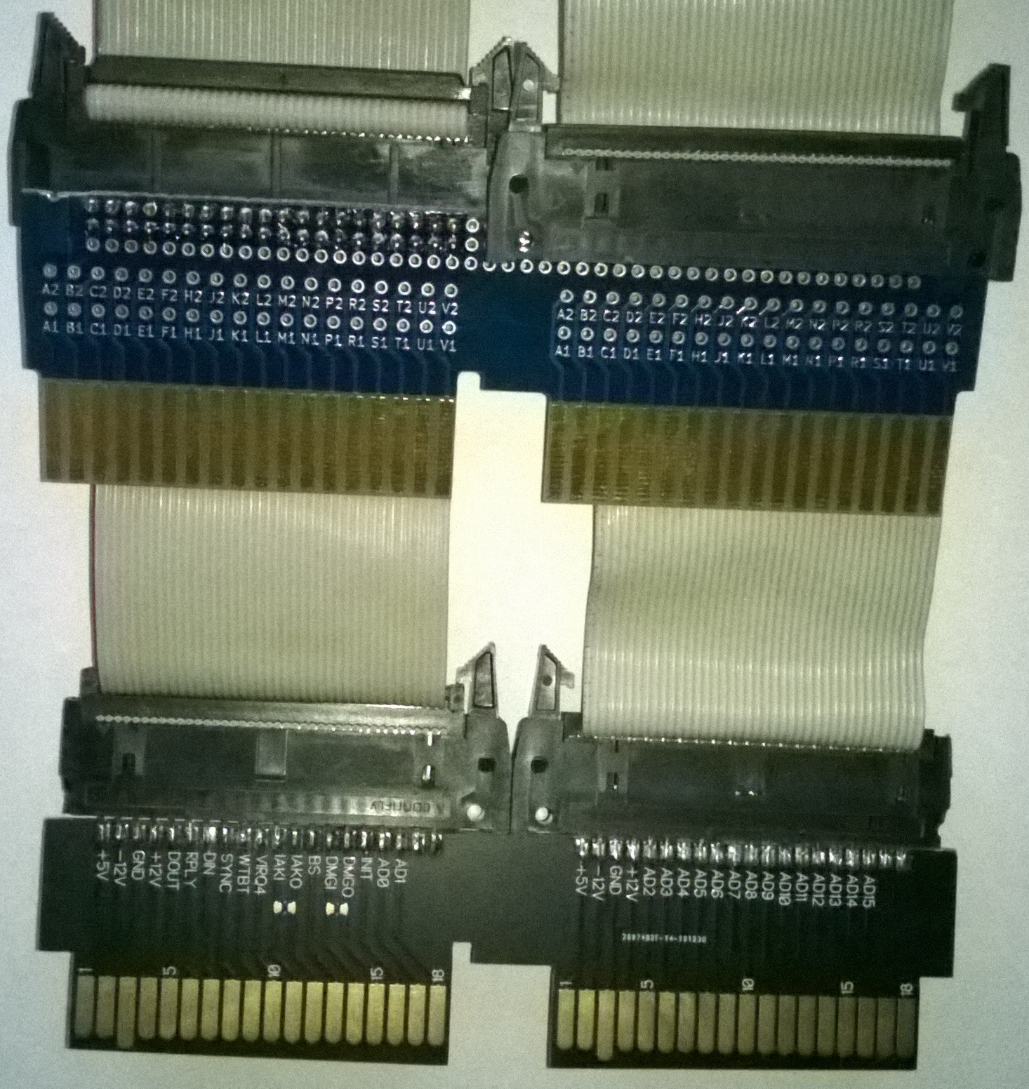

    Руки добрались до RQDX3. Для соединения с платой расширения использовал кабель, который на microvax-ах используется для соединение платы процессора и плат памяти - IDE50, прямое соединение контактов между разъёмами - что ещё нужно для соединения плат
    Под раздачу попал Seagate ST-124 - 615x4x17 - примерно 20 мб. Форматирование и тестирования программой ZRQC прошло успешно. Сейчас идёт копирование системы.
    В системе уже стоит плата CMD-420 как основной контроллер DU, так что для этой переставил CSR на альтернативный адрес.

    Поскольку периодически мне хочется странного и поскольку для втыкания странного периодически оказывается, что корзинка не та...
    После некоторых размышлений и покупок родилось НЕЧТО
    Нечто слегка недоделанной (с одной из сторон) доделаю - перефотографирую
