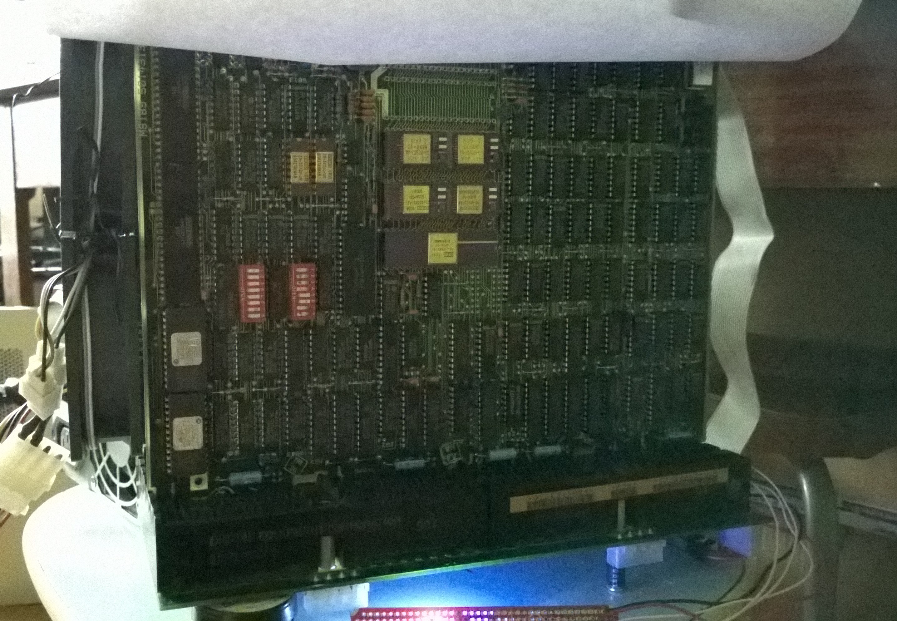

    В силу некоторых обстоятельств первой запущенной процессорной платой оказался MicroVAX II
    Корзина общая, генератор ACOK/DCOK в первом приближении спаял. В первом, потому что хочу ещё приделать кнопку типа - перещёлкнуть DCOK, как это делается на ДВК.
    Но с пайкой шнурка для подключения БП ATX к корзине провозился, с пайкой генератора ACOK/DCOK провозился, так что с кнопкой сброса... чуть позже

    Первой из PDP-11 коллекции запустилась KDF11-B
    KDF11B-BH ROM V1.0
    ERR 1 NO MEMORY
    ERR 6 TRAP 10
    173414
    @17777560/000000
    777562/000012
    777564/000000
    777566/000101
    777570/?
    Памяти - действительно нет, вторую ошибку надо смотреть в доках - чего у неё там
    Не пойми какая плата памяти оказалась работоспособной после мелкого ремонта
    Спасибо, skoroxod!
