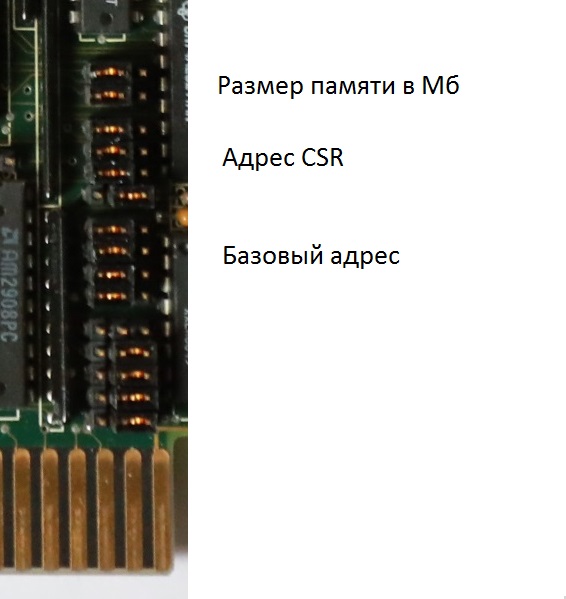

    Уф..... Помотал мне нервы мой модуль запуска.
    На плате был готовый ряд соединённых отверстий - типа для питания и аналогичный - земельный.
    И вот доделывая, как оказалось - разорвал я его практически в самом начале.
    Светодиоды - не горят
    Первая мысль - сжёг ЛН2
    Но... KDF11-B - запускался, сволочь, без проблем.
    Ну я и думал - ACOK/DCOK - ок.
    А KDJ11-B и KDJ11-D не стартуют - и всё тут. Висят на начальном состоянии (все светодиоды светятся у B и на дисплее 0 - у D)
    Сначала думал - кривую B подсунули. Но когда и D не стартовала - я уже подумал - ну не может быть, что так свезло - две неисправные платы от разных продованов.
    Начал смотреть ОКи осциллографом (ну, может времянка не соблюдается) - а там - тишина.
    Б!
    Поменял ЛА2 и... Те же яйца - вид сбоку.
    Ну, тут я уже смотрел тестером, меряю напряжение питания - а там ноль... Б! два раза
    Нашел разрыв, сделал мостик и....

    Нууууу.... На стандартном формате (1.44 пробую) Готек через флоппи-в-SCSI и далее SCSI-в-MSCP с PDP-11 общаться не отказался
    Попробовал 2.88... ПЗУ контроллера вроде не возражает, а вот RT11 чего то кочевряжется...
    В общем, первый результат. На стандартных образах всё ок, так же можно между ними переключаться и всё вроде ок
    Но если попробовать подсунуть образ типа 2.88, то у кого то сносит голову и восстановить её можно только Выключить-включить
    Спаааать
    Нееее... Результат занимательней... Но утром.
