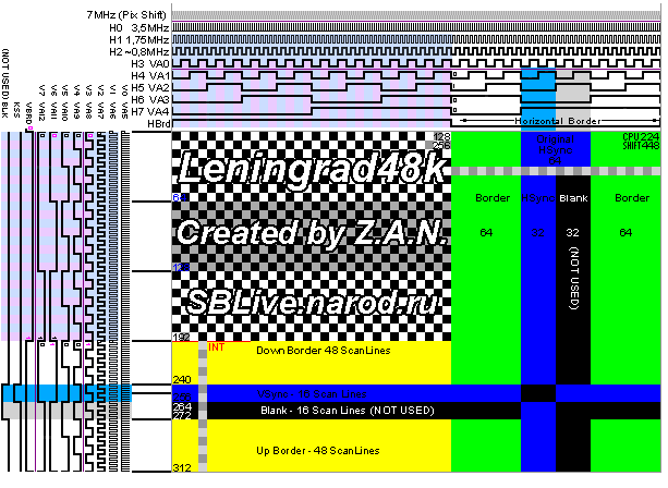

    Shofer, очень даже пригодится!
    Если возможно добавить, для полноты картины не хватает информации, когда выставляются адреса: процессором, мультиплексором CPU/дисплей, мультиплексором RAS/CAS.
    Кстати наткнулся на похожую диаграмму. Много раз заходил на сайт, но в упор её не видел)))
    Сайт всем известен http://sblive.narod.ru/ZX-Spectrum/L...ningrad48k.htm
    Она конечно больше для понимания как формируется изображение. Сигналов доступа к памяти на ней нет.
    Shofer, заметил небольшую неточность на диаграмме.
    WRBUF - сигнал, по которому данные читаются из памяти и пишутся в промежуточный буфер между памятью и CPU.
    Чтение происходит по положительному фронту инверсии этого сигнала - /WRBUF
    И думаю стоит добавить, что запись в память происходит по отрицательному фронту /CAS (если /WERAM = 0).
    Если, конечно, я сам не ошибаюсь?
    И, если я правильно понял схему, запись в память происходит только по необходимости (т.е. запросу CPU), а чтение из неё в буфер постоянно. А там уже процессор сам решает, прочитать эти данные из буфера, или нет.

    Адрес проц выставляет от начала первого такта, то есть по фронту, а снимает по спаду 3-го такта, то есть адрес стоит на шине 2,5 такта. Это в идеале, в Ленинграде на эти даташитовские такты накладывается своя регуляция сигналом Н1. На моей диаграмме указано, когда доступ имеет проц, когда ВК. Старший/младший переключает неинвертированный RAS. Низкий /RAS защёлкнул в РУшках младший адрес, потом низкий /CAS защёлкнул старшую часть и в этот момент РУшка выбирается, то есть спад /CAS можно считать за CSRAM. В этот момент РУшка выдаёт/принимает данные. Если посмотреть на диаграмму, то как раз в эти моменты активны сигналы записи (WERAM) и чтения (WRBUF, SCR и /Н2).
    На самом деле, во-первых, ИР22 работает не по фронту, а по уровню, то есть пока на 11 пине высокий, на выходах тоже самое, а во-вторых, инверсия или неиверсия - на разных схемах по-разному, из-за того, что наверно ИР23 кто-то ставил, либо из-за несинхронности схемы, которую собирали из чего попало, что было под рукой .
    Именно так
    Вы абсолютно правы! Это у Прусака в схеме ошибка. У него на ИР22 подаётся инверсный /WRBUF.
    Посмотрел схемы из других источников, там всё правильно, WRBUFF.
