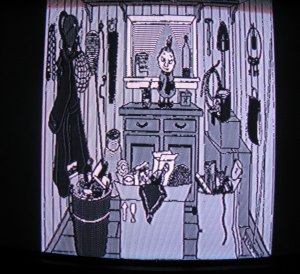

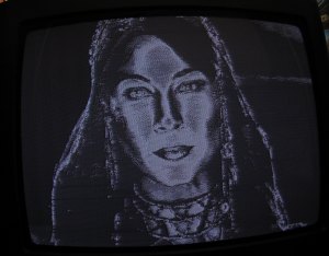

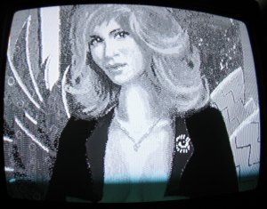

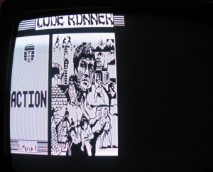

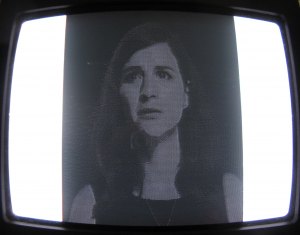

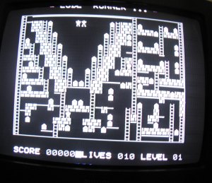

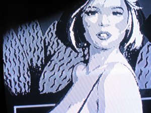

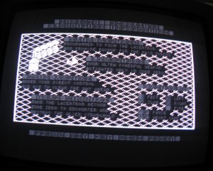

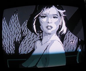

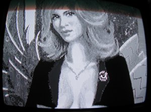

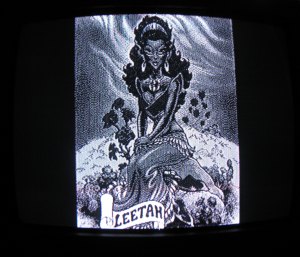

    Сегодня гоняю машинку - вот кстати реальная статистика по живой машинке
    1 - раз включил, загрузил систему с ЖД сначало с одного раздела потом с другого (системной командой без сброса!). Это было ещё до полуночи... без ресетов и передёрга питания, включил БП для гтека - скинул то что надо. Сделал фото с экрана, ещё там по мелочам что-то, сейчас на экране Никитина JOEBLA.SAV в режиме когда локации листаются (прямо перед стартом) - классный скринсейвер для УК-НЦ и БК кстати говоря :^) Это я к тому написал, что в рамках 1-й сессии машинка способна на практике работать несколько часов подряд - вопреки
    расхожему мнению о якобы "зависаниях от каждого чиха". Зависания происходят при отладке и программировании - но это нормально, бац собрал, а оно повисло ;-) И начинается "будем разбираться" - ИМХО: самое интересное.
    Кстати говоря " забарахлившая плата " работала так же по 3-5 часов до того как "глюканула"!!!
    Кстати возвращаюсь к JOEBLA.SAV - использую его для простого прогрева вместо 7 пункта стартового меню...
    Картинки меняются, курсор мигает - значит Ок ;^)
    Фотки - это картинки из комиксов и игры ремейк Ларри - 1
    + детская разукрашка из Муми Троллей ...
    картинки перегонялись с помощью программы DaDither
    заметил некоторую странность в процессе фотографирования с экрана ТВ, вот кто то может прокомментировать:
    впечатление такое, что скорость обновления экрана циклично плавает...когда наводишь фотик и смотришь на его экранчик полосы либо бегут быстро быстро в виде узких полосочек, либо медленнее плывут в виде широких, иногда полос нет совсем... ещё заметил, что на картинку полос влияет общая яркость изображения, вот некоторые фото вообще полос не содержат, а некоторые приходится выбирать из многочисленных дублей...есть ли способ вообще без полос делать снимки камерой (фото), потому что цифровой скриншот - по сути и является файлом с картинкой, интересно именно фото без полос делать с ТВ экрана...
    Эти полосы и их "не стабильность" - чья заслуга - ТВ трубки или УК-НЦ?
    Такие вот вопросики...

    Частота немного плавает... Вообще в цифровых фотоаппаратах(телефонах) есть алгоритмы борьбы с мерцанием освещения(кое особо заметно в случае газоразрядных ламп(куда относятся начиная от обычных люминисцентных низкого давления, до ртутных ламп среднего и высокого давлений, натриевых, ксеноновых)да и дешёвые светодиодные тоже мерцать могут с частотой(или кратной) сети). И как эти алгоритмы будут сочетаться с изображением на экране - история интересная. Так что скорее всего наблюдается разность между частотой сети и частотой изображения на экране. Это самые первые телевизоры синхронизировались по частоте сети. По-скольку источником видеосигнала является УКНЦ, то тут просто так ничего не поделать. В теории конечно можно попытаться подрегулировать кадровую частоту(подбирая кварц, добавляя ёмкость и прочая). Но по факту - это ничего не даст
    Так как частота в сети не очень стабильна. И когда нагрузка на сеть увеличивается - частота проседает. Не очень сильно. Всё в пределах ГОСТ. У потребителей всё работает Но вполне достаточно для описываемых явлений ... Когда этот ГОСТ делали - цифровых камер не было
    Можно, в теории, взять какой-то мерцающий яркий источник света и засинхронизировать с кадровой развёрткой компьютера, чтобы алгоритм борьбы с мерцанием фотоаппарата "настроился" на него... Но тут нужны эксперименты
    Если бы фотографировали бы обычным плёночным фотоаппаратом - я бы порекомендовал длительную выдержку со штатива 1/25 с или более длинную. На массовых цифровых фотоаппаратах с доступом к времени выдержки(да и не только к нему) всё плохо
    В какой-то степени проблему ещё может снять ЖК-экран. Там пиксели "горят" до тех пор, пока не перепишутся новым значением.
