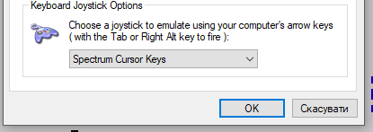

    В советских клонах есть какие-то особенности реализации Kempston-джойстика? Почему спрашиваю: в "Этюдах" вчера спрашивал программку курсора мыши. Нашел. Только виснет. В Спектакуляторе виснет, в ZesarUX виснет, в SpecEmu виснет, в ZxSpin виснет, в Fuse виснет, в Unreal... не виснет.
    Вот и пойми, что это было - то ли заморские эмуляторы не учитывают каких-то особенностей отечественных клонов, то ли что другое.
    Так всё-таки джойстика или мыши ? ))
    Скорее всего в тех эмуляторах не выставлена опция эмуляции порта kemston джойстика или мыши ?
    По реализации джойстика отличия от клона к клону вполне себе имелись, но при правильно оформленном опросе порта, они себя не проявляют.
    По отличиям. Во многих наших клонах заюзана микруха дешифрующая порт джойстика по короткому адресу #1F и выводит данные на все 8 разрядов 0 - не значащие, остальные состояние кнопки.
    Но бывает и такое - если порт не перехватил какой-либо дешифратор, то все оставшиеся нечетные порты - kempston джойстик, а вывод данных : значащие разряды - состояние кнопок, а незначащие - мусор от юлы (остатки атрибутов типа). Некоторые старые забугорные проги опрашивали джойстик через порт #DF, и тогда в них не работал джойстик на наших клонах с #1F.

    Джойстика или мыши. В программе опрашивается порт 1f, значит, джойстик. На экран выводится курсор мыши - значит, мышь.
    Специально в Спектакуляторе и Fuse и отключал Kempston, и включал - никакой разницы. В Fuse виснет сразу же, в Спектакуляторе - после того, как пробежит ровно 2 (вроде. Или 3) знакоместа. Странно.
    В общем, вот эта гадость мешала Спектакулятору, когда там был выставлен Kempston:
    видать, что-то там у него с чем-то конфликтовало.
    Что там с Fuse и всем остальным, теперь не интересно.
