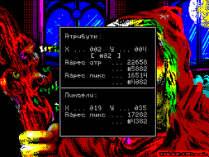

    Существует ли в природе утилита или редактор на спектруме или пк, чтобы по наведению курсора по экрану показывало адрес пикселя и атрибута в 16-ричном значении?
    На нативе или в эмуле для скринов BGE умеет.
    Опция "Адресация" ( В версии 3.11 и раньше это во "всяком", а в 3.12 demo в "экранах" ). В 3.12 demo для более точного выбора пикселя можно минилинзой воспользоваться (клавиша 'M').
    В верхней части адреса начала знакоместа, а в нижней конкретного пикселя. (нет только значения ячейки пикселя и маски пикселя)
