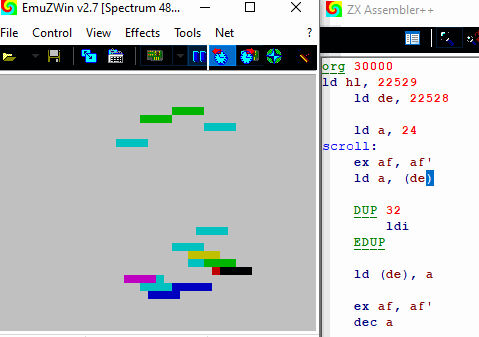

    Мой пример чем не люб?
    Тоже съезжает вверх.
    потом крайний столбец сдвинешь по вертикали и вставишь этот байт
    Ибо нужно ещё ето.
    Ну, я предупредил, что с головы пишу
    Вот это проверил:

    А так?
    Так да. Быстрее этого вряд ли получится.)
    Ибо нужно ещё ето.
    dup 31
    ldi
    edup
    ld (de),a
    inc hl inc de
    Ну разве что совсем чуточку, и освободим альт рег А:

    Bedazzle, спасибо, пашет.
    Но я пока не уверен, как там ляжет условие в конце, где ld a, $5B.
    У меня буфер 40х24, так что 960 на 256 делится с остатком, и в один байт не укладывается.
    Ну, тогда можно вернуться к версии с AF'
    А прокручивать ты весь буфер будешь, или только видимую часть ? Насколько помню ты буфер вроде мутил тупо чтоб спрайты обрезать ))
         ld de,Boofer
         ld hl,Boofer+1
         ld bc,24*31    ; 24*(размер прокручиваемой зоны-1: т.е. количество LDI ),
                        ; т.е. 24*31 для видимой части, 24*39 для всего буфера
    loop
         ld a,(de)
         DUP 31  ; если прокручивается только видимая часть или 'DUP 39' , если весь буфер
           ldi
         EDUP
         ld (de),a
         DUP 9  ; если крутится видимая часть или убрать обёртку 'DUP/EDUP' вокруг инков, если весь буфер
           inс hl
           inc de
         EDUP
          ld a,b
          or c
         jp nz,loop
    Пожалуй если прокручивается видимая часть буфера, то лучше пожалуй заменить
         DUP 9
           inс hl  ; 6
           inc de  ; 6
         EDUP      ; (6+6)*9 = 108 тактов , 18 байт
    на :
          push bc     ; 11
          ld bc,9     ; 10
          add hl,bc   ; 11
          ex de,hl    ; 4
          add hl,bc   ; 11
          ex de,hl    ; 4
          pop bc      ; 10  = 61 такт , 9 байт
    Да так, как флаг p/v кроме ldi никакая команда здесь не меняет,
    то можно
          ld a,b
          or c
         jp nz,loop
    заменить всего лишь на
        jp pe,loop
