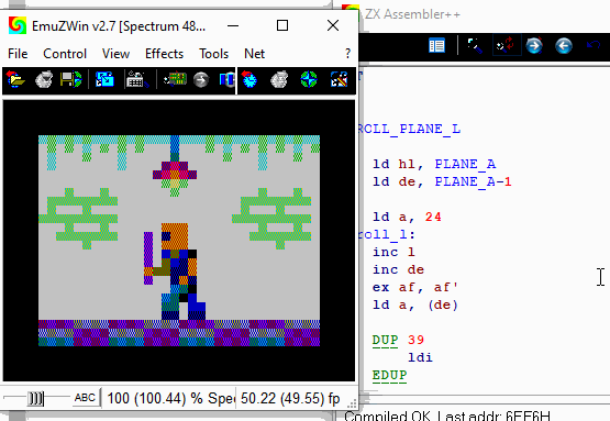

    А прокручивать ты весь буфер будешь, или только видимую часть ? Насколько помню ты буфер вроде мутил тупо чтоб спрайты обрезать ))
    Да, весь. Чтоб слой плавно вылазил из-за экрана.
    А уж итоговый результат обрезаю, и кидаю на реал-экран.
    Ну как на той же сеге мд, реальный экран 320х224, но слои 512х512 (либо 1024х256, в зависимости от режима)
    Попробовал код Bedazzle на полноценной пикче в буфере, там чёта несколько рядов пикселей рушится
    Должно быть так равномерно
    Но тут в одном участке вот такой бугорок
    Возможно, это я что-то у себя накосячил.
    Ещё и микшировать слой прокрутки со спрайтами.
    Можно канешн и без буфера, сразу на реал экран фигарить. Но это надо угадать с тактами, прерываниями. Я тут на элементарном спотыкаюсь. Куда уж мне до такой вышки.
    Ну тогда прокрутка для буфа 40x24 :
         ld de,Буфер
         ld hl,Буфер+1
         ld bc,24*39    ; счетчик цикла через ldi  = 24*(размер прокручиваемой зоны-1)
    l0_
         ld a,(de)
         DUP 39
           ldi
         EDUP
         ld (de),a
         inс hl
         inc de
      jp pe,l0_
    Вроде так, а там х.з.
    А, походу на этом моменте мой фейл. А то я там множил на 40.
    ща перепроверю.

    SCROLL_PLANE_L
        ld hl, PLANE_A
        ld de, PLANE_A-1
        ld a, 24
    scroll:
        inc hl   ; можно заменить на inc l
        inc de
        ex af, af'
        ld a, (de)
        DUP 39
            ldi
        EDUP
        ld (de), a
        ex af, af'
        dec a
        jp nz, scroll
    	;перенос  результата в шырокий буфер
    	ld bc,960
    	ld de,MAIN_BUFF;
    	ld hl, PLANE_A; тулим слой
    	ldir
    ret
    А вот как бы его вправо теперь?
    SCROLL_PLANE_L
        ld hl, PLANE_A-1
        ld de, PLANE_A
        ld a, 24
    scroll:
        inc de
    И это работает ? Точно ? ))
    Кстати не факт что можно заменить на inc l ))
    Мысль здравая, только с адресацией разобраться поаккуратней.

  8. #457
    10.01.2010
    Смоленская обл.
    567
    194
    203
    103 сообщений
    В задаче, которую решали ранее - было прибито к экранным адресам, там трюк возможен.
    Согласен, там hl уже переходила возможный инкремент h после выполнения последовательности ldi.
    Но не в том дело. У меня складывается очучение что товарищ ALKO нас тонко троллит
    Иначе как обьяснить что выложенные процедуры он всегда переделывает в нерабочие, как например сейчас. При таком выборе адресов скрола не будет, будет заполнение
    м?
    Ну вот, я же говорю троллит. У себя одно пишет, а сюда другое выкладывает
        ld hl, PLANE_A-1
        ld de, PLANE_A
    Адрес hl меньше de на 1. При выполнении ldi значение из (hl) заносится в (de), а затем когда hl и de увеличиваются на 1 , hl становится равным бывшему de и в новый (de) следующее ldi заносит опять то же самое значение.
    А так как на анимашке совсем другое показываешь, значит там и адреса правильные стоят.

    Dart Alver, а хде тут у меня отсебятина?
    Ну, буфер у меня шыре реального экрана (40х24).
    960 байт маслает чётенько.
    Это да...
    Это я уже да.. Начал шаманить в правую сторону..
    Внёс правки.
    https://zx-pk.ru/threads/32014-tema-...=1#post1206632
    нас тонко троллит
    Получилось настолько тонко, что я и сам самозатроллился...
    В теории предполагаю, что
    1.
    ld hl, PLANE_A+(40*24)-1
    ld de, PLANE_A+(40*24)
    2.
    DUP 39
    ldd
    EDUP
    3.
    dec hl
    dec de
    И да. Проверено на практике. Всё ок пашыт в другую сторону.
