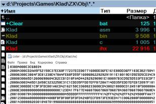

    sdasz80 из SDCC
    Если некритично, что в литералах обязательна решётка # , а хексы пишутся как в Си через 0x
    	ld	hl, #_Klad_idx
    	ld	a, (hl)
    	add	a, #0x0f
