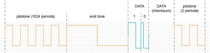

    2. Данные игры в особом турбо-формате на скорости 10000 бод. Заканчиваются двумя байтами контрольной суммы, которые также грузятся в основную память (то есть файл после конвертации становится на 2 байта длиннее). Описание формата ниже.
    В отличии от стандартного формата записи, в турбо-формате нет синхроимпульсов. Для синхронизации используются фронты сигналов самих данных. Частота дискретизации wav 40000 Гц. Одной клетке на рисунке соответствует один отсчёт в wav-файле.
