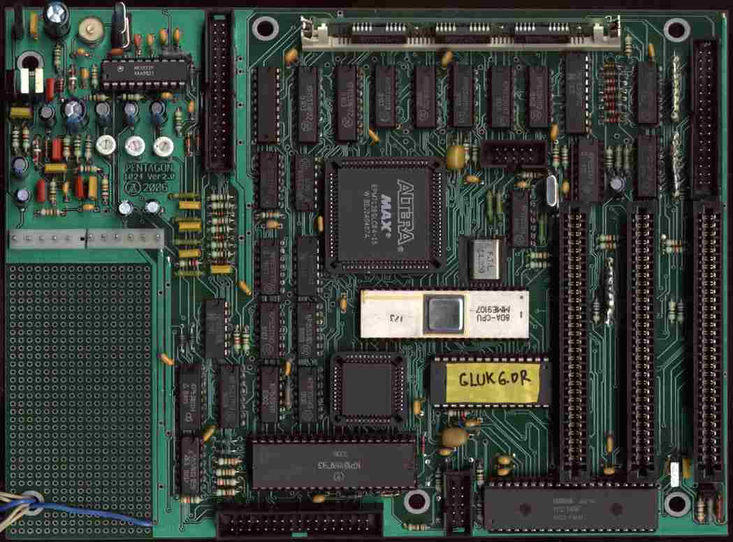

    Москва, Ногинск
    708
    Посмотрел. Интересно. А еще интереснее то, что уже реализована более мощная ZX-машина на базе ПЛИС. Это мой "Pentagon-1024SL ver 2.0". Уже реализована - значит, есть реально работающее изделие.
    Основные преимущества такие:
    -Турбо 7Мгц, коэффициент удлиннения IORQ=1.5; Средний коэффициент турбирования 1.65 (в зависимости от режимов работы он меняется от 1.5 до 2.0)
    -1 Мб ОЗУ (порт 7ffd, 5,6,7 биты)
    -3 слота ZX-BUS
    -доп. видеорежим 384x304
    -доп. видеорежим 16 цветов на точку
    -Старт из 0 страницы ПЗУ
    -Блокировка ПЗУ (замена на 0 стр. ОЗУ)
    -PAL/NTSC кодер
    -Усилитель НЧ (стерео, 2x0.5 Вт)
    -Параметры разверток точно соответствуют стандарту Pentagon-128
    -Плата АТ стандарта
    Фото прилагается. На данный момент изготовлен 1 экземпляр, еще один в процессе сборки. К сожалению, я очень занят работой и учебой (буквально сплю 4..5 часов в сутки), поэтому у меня нет возможности обновлять сайт поддержки.

    Вот, вот значит жизнь на месте не стоит Плат много?
    16.06.2005
    Москва, Ногинск
    708
    Плат версии 2.0 было заказано 3 шт для начала. Посмотрим, как оно все дальше пойдет.
