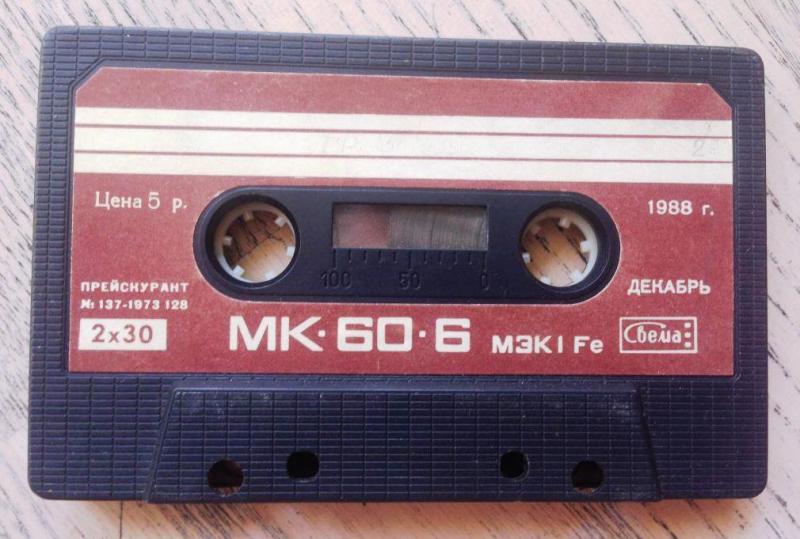

    Чтобы темы не плодить, такой вопрос:
    Взял пару десятков отечественных кассет MK 60-2 Fe, продавец сказал что еще в 90е такие кассеты сыпались и забивали головки в отличии от импорта.
    Но в то время довольно много софта писалось студиями на МК-шки.
    Не хотелось бы загадить оба мафона (одним писать, другим читать) - если это правда, или же потестировать и головки можно будет легко очистить если что?

    Не имеет смысла тратить время на тестирование таких старых кассет. Малейшая проблема с магнитным слоем на ленте - и программы не будут загружаться. Головки, тонвал и прижимной ролик легко чистятся ватными палочками, смоченными в спирте.

    Иногда в советские кассаты ставили импортную ленту, которая не сыпалась... Что на кассете написано? Если лента свема или тасма - в топку... (тасма помнится чуть лучше была, если тип 09)

    Кассеты МК-60 имели плохую механику - часто были проблемы с перемоткой (лента неровно укладывалась в рулон), приходилось применять карандаш для прокрутки. Кассеты были не разборные. Были кассеты с импортной лентой, но, кажется, это в кооперативах меняли рулоны.

    Вот такая, какой то ноунейм, на вкладыше написано что использована лента Свема

    Эта кассета, похоже, разборная ( в углах винты?). В то время самой популярной (других просто не было!) была МК-60 с коричневыми наклейками, не разборная, как на фото ниже. Удавалось достать импортные - BASF, SONY, Maxell. Из-за дефицита кассет писал программы на стереокассетнике на каждую дорожку отдельно - сначала стерев кассету, потом, отключив головку стирания, писал на одну дорожку, затем на другую.
