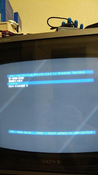

    смерджер бранч с реализацией ZX UNO UART для ESP8266, nihirash, you're welcome!
    Уже попробовал получить список WiFi сетей и даже подключиться к своей.
    Пока это дело под тырдос, но хочу делать именно под CP/M
