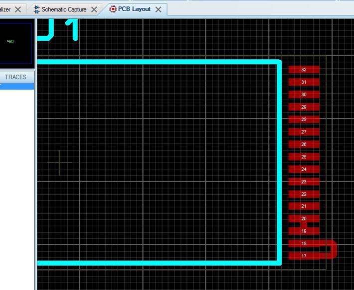

    Цитата Сообщение от scooby-do Посмотреть сообщение
    1 - не желательно соединение соседних ног напрямую (U2, CON1), при производстве паяльная паста "утягивается" на не защищенный маской участок образуя галтель там, а не на ногах.
    2 - кварцы 16 МГц и 32кГц, увеличить пады дабы можно было припаять и не выводные варианты этих самый кварцев.
    3 - у танталов ключ это "+", шелкография не ясно понятная с первого взгляда
    пожелания - добавить реперные знаки на подложку (вдруг производство запустим)
    Спасибо большое за комментарии.
    1) соединение соседних ног - не знаю, как от него ибзавиться, это соединение само получается при растягивании земляного полигона.
    2) кварцы - ок, можно наверно универсальный футпринт какой-то сделать, чтоб можно было и SMD запаивать, и выводные
    3) да. ключ - это первая нога
    4) реперные точки - а где почитать, где их распологать и в каком количестве?

    1 -Я вот про эти участки, при пайке там будет сопля. Человек который не в курсе перемычки, будет убирать ее до морковкиных заговён) По факту это не на что не влияет, но все же.
    19-20 не верно
    18-17 верно

    2 - угусь.
    3 - просто не понятно сразу где там ключ. Показал сейчас монтажнице на работе - сказала кондер ставить ключем в разрыв шелкографии.
    4 - по углам подложки в любом удобном месте, "клюгляш" свободный от маски диаметром 1,5мм. Они нужны станку для корректировки координат относительно нуля координат платы. Тобишь станок к реперам привязывает свои координаты.
    Это всё так придирки.
    19-20 не верно
    скажу по секрету , но платы изготовленные из герберов диптрейс идут с покрытием маской этих перемычек
    это фишка кикада
    это под чипами ? ты прикинь сколько дорог можно через это место пропустить, а SMT уже давно по размеру болванки позиционируются , а не по меткам

    Вот фото плат сделанных из DipTrace 4.0 gerber X2 на JLC

    Да если маска есть то пофиг.
    Репера не под чипами, а на краю подложки.
