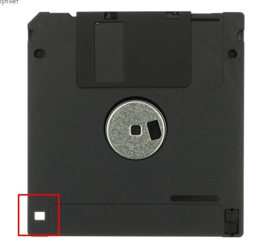

    Уже час бьюсь с дисководом. Ну не видит он его. перепробывал все кабели, с перекрутом, без перекрута, все дисководы. даже уже грешил на DC-DC тем, что он срет по 12В.
    подозрения падают на MB8877, больно подозрительно они одной даты сделанны, и больно все аккуратные.
    Только на одном дисководе, фаталл читает оглавление диска, видимо головка находится на нужной дорожке.
    Симптомы такие - дисковод крутит двигателем, а вот головки стоят на месте.
    отбой, я сам дурак перепутал ls06 и ls38 местами.... Поменял обратно - все флопарь заработал. И все 5 МВ8877 тоже работают.

    а окошко на дискете заклеил? Если речь про 3.5 дюймаНажмите на изображение для увеличения.

    Lexx!, ну я с новоделами дел не имел, но всетки профи у меня уже лет 14 демки показывает)
