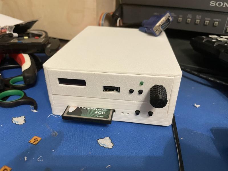

    Распечатал корпус, чему и очень рад
    Моделька пробегала в телеграм чатике
    Люблю компьютеры на Z80, не люблю срачи на пустом месте.

    Цитата Сообщение от nihirash Посмотреть сообщение
    Моделька пробегала
    а можно ссылку на модель эту ?
  11. #500
    19.12.2013
    г. Никополь, Украина
    1,017
    363
    706
    187 сообщений
    Закоммитил все известные 3д-модели от @xdemox в git.
