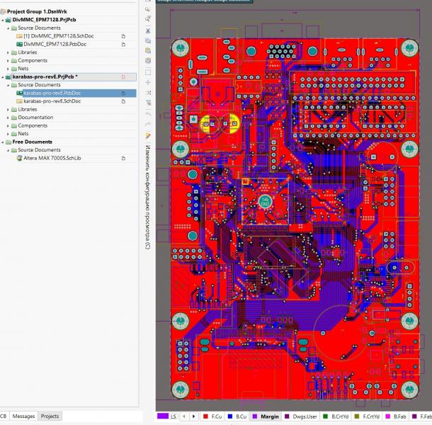

    Исходники проекта открыты. Буду очень признателен за новую ревизию!
    Когда ждать ?
    Импортнул в Альтиум.
    Можно и заняться, если вдохновение найдет когда-нибудь.
    Так-то у меня собранная С или D есть.

    сделайте плату с двумя разъёмами мама-папа, такой себе "переходник", который "мамой" будет втыкаться в текущий IDC34, а с другой стороны таже IDC34 со смещением. Если уж дело только в дисководе то по мне так это куда более простой вариант чем всю плату ретрейсить.
    Ну, кстати, да. Хороший вариант, если по габаритам все пройдет.

    andykarpov, подскажите пожалуйста, какой polyfuse должен быть (ток, напряжение)? у меня глаза разбегаются от их разнообразия ))
    andykarpov, я немного ступил и только вчера вечером понял, что детали смотрел только сверхней стороны [рука-лицо].
    По-сему возникло пара вопросов:
    1. На нижней стороне платы ревизии E вижу BS62LV1600 - 16Мб - она для чего?
    2. Разъёмы для карточек оба функциональны?
  10. #600
    19.12.2013
    г. Никополь, Украина
    1,017
    363
    706
    187 сообщений
    Там их 2 штуки, один по 5В, второй по 12В.
    Оба можно ставить на ток срабатывания 1.5А.
    Первый предохранитель - общий на всю плату, второй - на 5В линию, который в паре с супрессором должен спасти плату, если вдруг кто-то решит подать питание на разъем для подключения дисковода от АТХ БП, вставив вилку не той стороной
    Был планы для rev.E заюзать эту 2МБ срамину под ПЗУ, в то время как остальные 4МБ на вертней стороне - чисто под ОЗУ.
    Сейчас нет активных прошивок, которые юзают всю эту память.
    Я писал тут на форуме выше, что пока можно запаивать только один верхний чип памяти и больше ничего и лить в плату прошивку от rev.DS.
    Запаивать нужно один из. либо полноразмерный слот, либо microSD.
    При этом, если устанавливается полноразмерный слот, нужно изолировать пятаки слота microSD.
