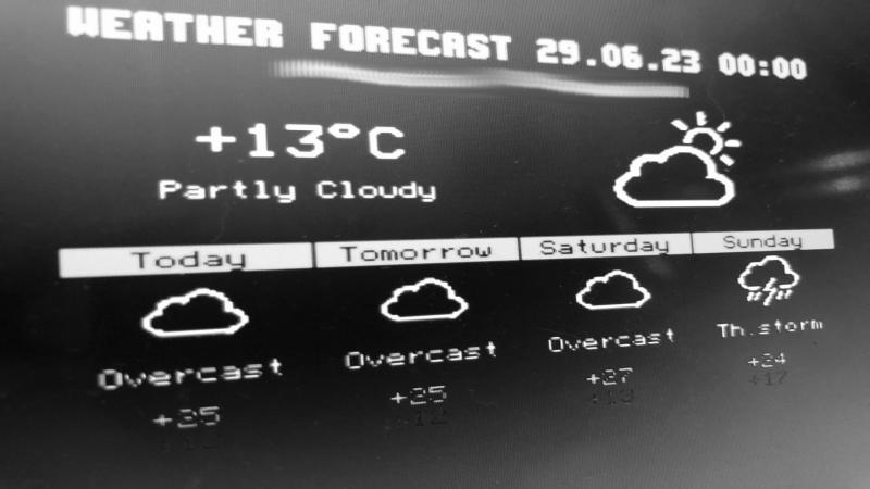

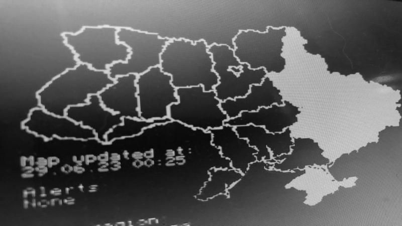

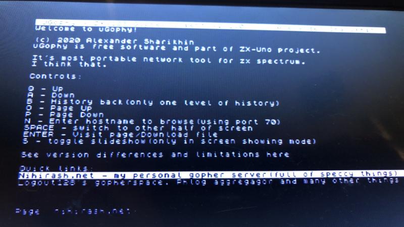

    3) Под ZX UNO UART и ZIFI собраны:
    - uGophy с поддержкой расширенного экрана profi
    - погодный информер (по IP определяет регион и показывает погоду по нему), раз в 5 минут инфу на экране обновляет
    - карта тревог Украины (по IP определяет область), раз в 30 секунд обновляется информация на экране. при наличии тревог в области - показывает их типы.
    Немного картинок:
