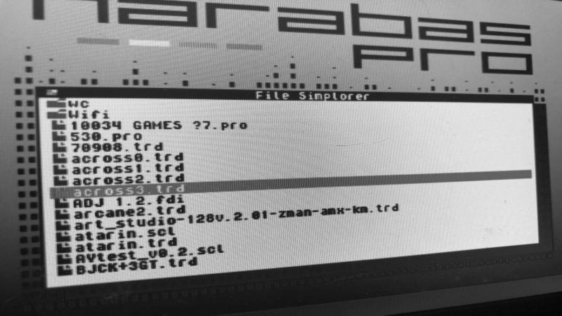

    1) DoctorMax, как всегда, порадовал, обновил ROMain до версии 2.00:
    - добавлен Simple Explorer aka Simplorer (можно просматривать содержимое SD карты и запускать кодовые блоки hobeta)

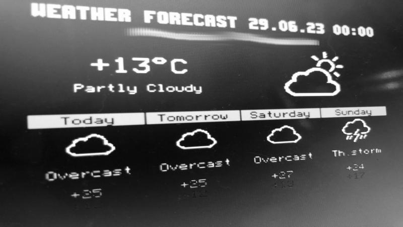

    2) появилась экспериментальная поддержка протокола ZiFi.
    - пока только для толстых камней типа EP4CE10 / EP3C10
    - по-умолчанию API выключена и доступен UART по стандарту ZX UNO

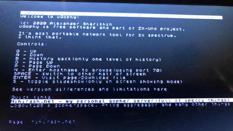

    3) Под ZX UNO UART и ZIFI собраны:
    - uGophy с поддержкой расширенного экрана profi
    - погодный информер (по IP определяет регион и показывает погоду по нему), раз в 5 минут инфу на экране обновляет

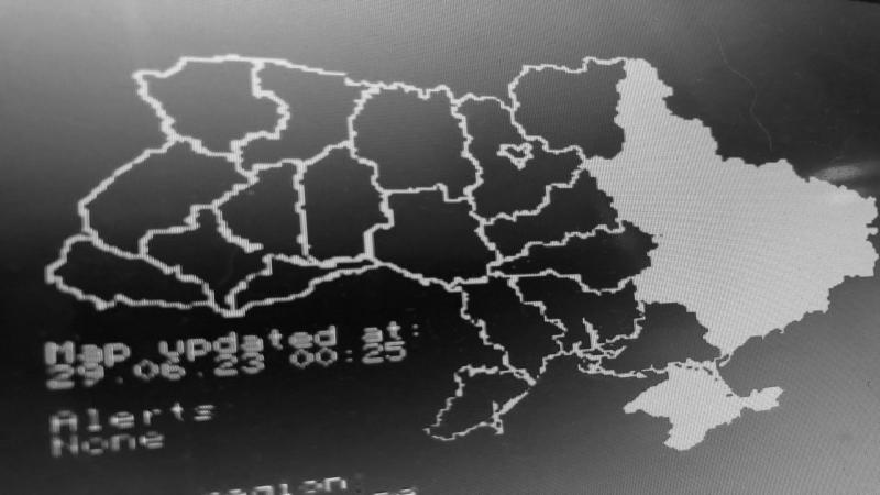

    - карта тревог Украины (по IP определяет область), раз в 30 секунд обновляется информация на экране. при наличии тревог в области - показывает их типы.
    Немного картинок:

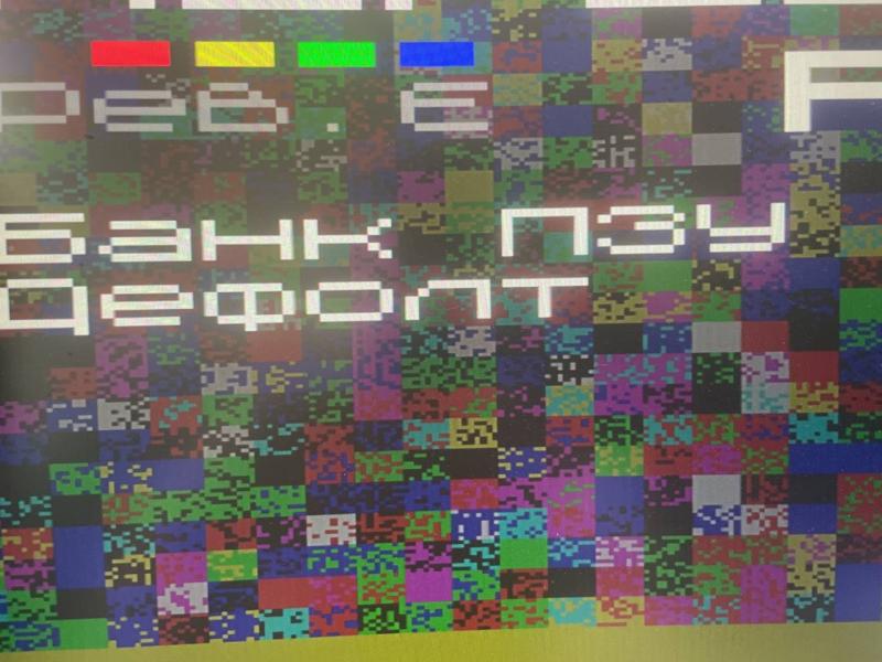

    Спасибо за новый релиз прошивки!
    К сожалению после прошивки Build v23062900, не стартует, OSD присутствует. Есть меню, идут часы, работает клавиатура. На любых режимах вот такие цветные знакоместа.
    После возврата на предыдущие прошивки ситуация не поменялась, по ощущениям похоже на проблемы с ром.
    А сколько памяти на плате запаяно?
    Если один чип - то прошивку надо лить от DS, начиная с E юзается вся память и ПЗУ копируется в микруху, которая на заднице карабаса
  11. #740

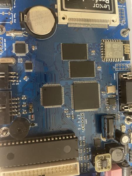

    Сверху запаяно две мк ОЗУ, снизу нет.
    Прошил DS версию, всё завелось.
    Походу ОЗУ битая.
    Спасибо!
