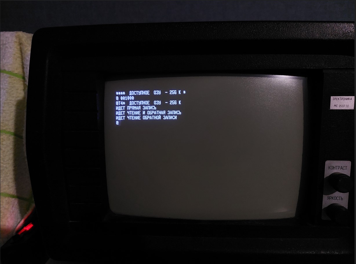

    Выключить коррекцию и погонять ещё

    Еще бы знать как выключить эту коррекцию. Этот Т4 иногда проходит полностью... иногда нет, но сейчас ошибки вылазят только в конце теста. Уже при чтении обратной записи.

    Какой то из микриков, но это надо доставать документацию
    По ТО выключатель SA2 сейчас находится с выключенной коррекцией. Пробоввл ее включить, Т4 сразу выдает ошибки.

    В общем полностью звон истребить пока не удается, но RT11 запускается, игры запускаются

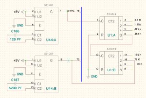

    Т.к. идентичный звон наблюдается во всех МС1201.03 и в МС1201.04, в т.ч. на 4СПП и на ДПП с 2-х рядным расположением БИС ДОЗУ ( Счетмаш ? ), и даже при обращении через внешний стенд к ДОЗУ МС1201.03 ( т.е. КМ1801ВМ3А не участвует в звоне ), остается единственная причина - КР1801ВП1-119.
    Да, и результат замены 531ИР22 на худосочные 1533ИР22 не принес значительных улучшений походу...

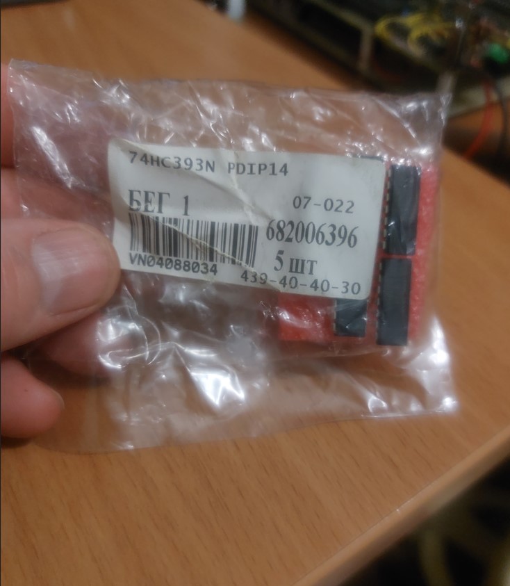

    Если есть возможность, можно попробовать синхронизировать сигнал регенерации посредством деления тактовой частоты порядка 5 мгц на 64 и подачи её на вход запуска регенерации :
    Понадобится ИС ИЕ19 или иностранный типономинал - "393", подойдут все серии, позволяющие питание +5в.
    Либо выполнить замену ВП1-119 на др. ЭБ.
    ММ пока не буду трогать. Надо все обмозговать. Копаться в платах СССР очень утомительное занятие, контактные площадки, дорожки легко отваливаются. Потом приходится искать под микроскопом.

    Вопрос на засыпку.. а КР1801ВП1-119 может влиять на платочку СОЗУ?
    Да, это системный контроллер платы, он теоретически может вредить.
    Тем более, что делался в спешке к съезду КПСС, без этапов макета и анализа результатов.
    Ну а поверить, что РУ5 или даже РУ7 такие сбойные - не, это несерьезно. По крайней мере в МС1201.02 РУ5 работают на сопоставимых скоростях и вполне хорошо.
    Др. причин звона, а точнее глюков, особенно с 1533ИР22 или на 4СПП - не могу представить.
    Если только не сменить таки НР1-3 330/680 ом - они стремные, нет в них веры ( косвенно об этом писал тов. Анонимоус на Фантом-Саннате лет 5 назад ). В крайнем случае, можно просто подтянуть силовую МПИ к +5в. 330-ю омами, если совсем нет 330/680 ом.
