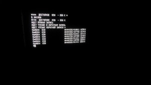

    По даташиту припаял 0,1мкф к 21 и 42 ноге.
    Ситуация улучшилась. на холодную до четырех тестов Т4 подряд проходит, такого ни разу у меня не было!!!. Потом конечно ошибки появляются. Но уже более менее работаю с ЭВМ, в игрушки конечно.

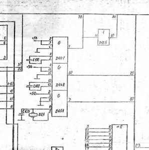

    Сегодня целый вечер потратил на БП. Завтра после работы тогда начну сборку с ИЕ19. Надо будет изучить как сделать навес. ММ спасибо за поддержку!
    Этот участок схемы?

    Этот участок схемы?
    Да !

    10 ногу выкусить придется? Или дорожку перерезать, я чет подзабыл, мне ие19 поверх ГГ1 напаять?

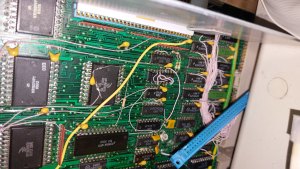

    Привет.
    Навесил. не хотит.
