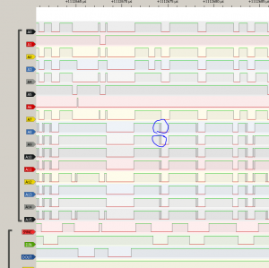

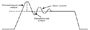

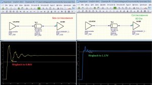

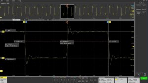

    звон, о котором мы тут говорим, не может быть слышен в принципе, ибо речь о высокочастотных колебаниях на 1MHz и выше (как правило 5-20MHz в зависимости от платы)
    вот картинки для понимания проблемы
    те это резонасные колебания несогласованной и как правило, разветвленной линии передачи сигнала
    вот как выглядит звон на ЛА
    это реальная БКшка в ремонте
