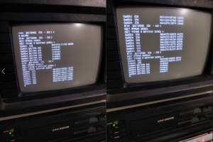

    надо позапускать Т4 нескольк раз
    и втч после включения-выключения
    если сохранится тенденция к отсутствию бита то его и надо смотреть осцилом

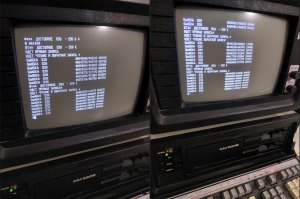

    также я бы еще и частоту проца покрутил
    1прогон 4 раза
    2 прогон после выкл/вкл 4 раза

    Хотел уточнить, что проблема с Т4 возникает и с блоком статического ОЗУ. Т.е. ру5 здесь не причем.
    что за блок ? c каких адресов он отвечает ? какой объем ?
    вообще судя по скринам, ошибки идут в районе 212кБ
    соответственно
    1. можно пройтись по 14м ногам РУ5 и если там есть средний уровень, заменить
    про средний уровень читать тут https://forum.maxiol.com/index.php?s...ndpost&p=56840
    2. если не планируется XM монитор, RSX , TSX или виртуальный диск, то можно забить ибо это "верхняя" память
