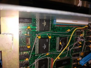

    что за блок ? c каких адресов он отвечает ? какой объем ?
    https://zx-pk.ru/threads/31643-plato...-zvuchkom.html
    вообще судя по скринам, ошибки идут в районе 212кБ
    соответственно
    2. если не планируется XM монитор, RSX , TSX или виртуальный диск, то можно забить ибо это "верхняя" память
    Я тоже удивился, тест Т4 не проходит, а операционнка грузится!

    я правильно понимаю, что 1201.03 доработана и на ней некоторе количество проводов остается даже при отключении этого модуля ?
    также вопрос - а до доработки все тесты проходили ?
    думаю вполне реально найти РУ5 и поменять
    там как я понимаю два блока по 128кБ
    сбой во втором блоке и на определенном бите (как минимум)
    Да, короткий шлейф и разъем для платки СОЗУ остался при ее отключении. Тест Т4 до модернизации не проходил, поэтому и решили попробовать переделать на статику.
    По поводу ру5, иногда же тест т4 проходит, в определенных условиях, такое возможно при неисправной ру5?
    да, конечно
    память не всегда сдыхает целиком
    кстати, я правильно понял, что ВЖ1 отключена ?

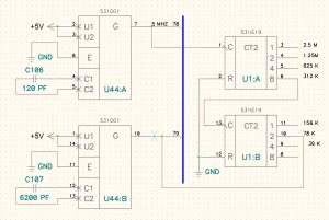

    да, конечно
    Что такое ВЖ1? GG1?
    Да сейчас стоит навес на ие19
    Вот эта схема

    Что такое ВЖ1?
    К555ВЖ1, схема коррекции ошибок.
    А что с ней, что без нее одинаково Т4 не проходит.
    Сейчас SA2 находится в таком положении, вроде выкл.
