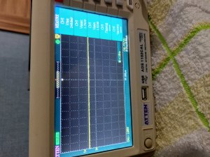

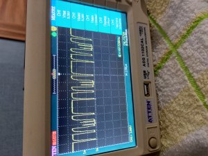

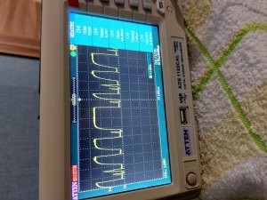

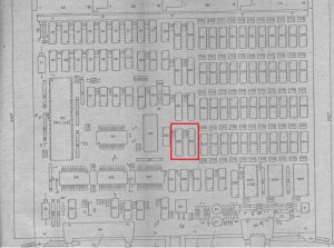

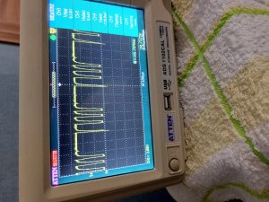

    ps: осциллографом по 14м пинам РУ5 уже прошлись ?
    На 14 ногах

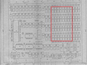

    В красной области такие сигналы при включении

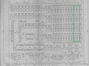

    В зеленой зоне
    но при Т4 здесь появляется сигнал
    Крайний ряд не получается прозвонить, мешает корзина.

    На 14 ногах
    ну надо добираться
    вообще получается что красный блок это данные
    а зеленый это четность
    надо искать аномалии в красной зоне, но не факт что аномалия будет заметна тк ошибка плавает
    надо смотреть по схеме нужны бит (который вываливается на тесте) и посмотреть внимательно его в сравнении с соседним

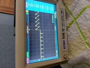

    На первой и третей осцилограмме ничего необычного? Такой сигнал в первом ряду и в четвертом. Если считать слева. На других рядах сигналы более четкие.
    ну надо добираться
    В идеале бы посмотреть сигналы на 14 ногах на заведомо 100% исправной плате, но к сожалению такой под рукой нет
    примеры аномалий я привел - см ссылка выше
    все что не оно - нормально
    Последний ряд такой же как в зеленой зоне.
    В красной зоне прошелся по 14 ножкам, аномалий не нашел. Все сигналы норм.
    значит дефект более сложный - надо по схеме найти нужную РУ5 и заменить.

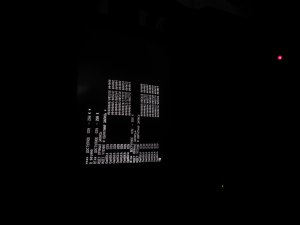

    Вынул из кроваток две ИР22. Операционка запускается. Игры тоже.
    Т4
