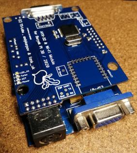

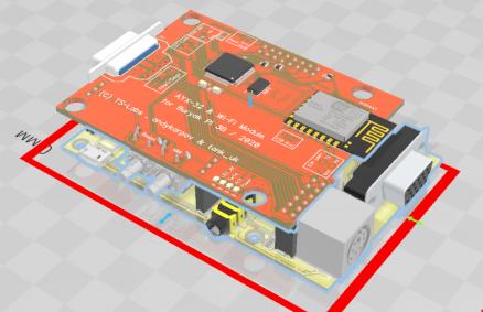

    По мотивам Karabas-Nano и т.д. , в соавторстве andykarpov ,tank-uk
    с использованием , с разрешения TS-Labs , AYX-32
    появился еще один клон
    ТТХ :
    CPU - Z80
    Логика спрятана в CPLD EPM7512AETC144
    SRAM 2mb , один для системы по схеме Профи , второй для DivMMC
    видео-выход VGA , скандаблер внутри CPLD и доп. SRAM
    PS/2 клавиатура
    Поддержка двух типов джойстиков Механического (Atari) и Sega (прошивка под Sega пока не тестировалась)
    ПЗУ 4Мбита, с клавиатуры переключаются 8 банков по F1-F8
    DivMMC - отключаемое при изьятии карты памяти
    Звук AYX-32
    WiFi на основе ESP-07(12) через порт А - AY-3-8910 (работает на альтернативной прошивке Wild Sound II for Buryak)
    Остановка CPU ( аналог PAUSE ) по клавише Print Screen
    Турбо режим 7МГц по клавише Scroll Look
    И самое главное все это под корпус Raspberry PI 3B
    доки тут https://github.com/tank-uk/buryak-pi-2020
    для UA барахолка https://zx-pk.com/forum/viewtopic.ph...dcb43650b53a92
    обнаружился БРАК на плате от Павла https://zx-pk.ru/threads/32074-burya...=1#post1088301
    еще фото

    Буряк - свекла! А я думал почему рисунок свеклы на плате красуется.
    Два вопроса возникло:
    1. А где сам автор, почему он сам не представил свой девайс?
    2. Нет фотографий обратной стороны платы - как там уместилось с десяток микросхем?
    Автор плат - tank-uk , автор прошивок - andykarpov , автор прошивки AYX-32 - tslabs
    фото плат с обеих сторон

    А у JTAG отверстия на плате не сквозные что ли?
    HardWareMan
    С какой стати в названии "PI"?
    10.06.2015
    г. Запорожье, Украина
    1,712
    80
    416
    198 сообщений
    под прищепку , или пайку , у кого что есть
    форм-фактор , все поделки в нете под корпус Raspberry PI идут с приставкой PI
    Banana Pi , Orange PI и т.д.

    Уже есть запущенный экземпляр? А почему u8 на фотках не запаяна?
    10.06.2015
    1,712
    80
    416
    198 сообщений
    на фото в первом посту
    по причине еще не приехавшей, это обычный фильтр на 74HC(LVC)245 в SSOP-20 с отфильтрованным от схемы питанием, пока заперемычена
