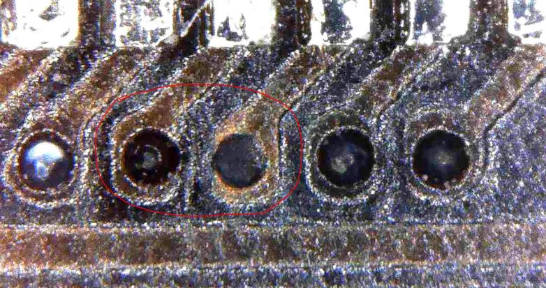

    С Буряком все оказалось довольно интересно.
    Пересадил ELL-ку пятивольтовую. Перемычку, соответственно, перепаял. Все то же самое, что на скрине в теме Карабаса-про.
    Так что дело в данном случае не в памяти.
    Стал звонить сигналы между памятью и CPLD-шкой.
    Нашел, что со стороны памяти между MA12 и MA13 (3 и 4 выводы памяти) короткое.
    В микроскоп и на просвет ни со стороны памяти, ни со стороны ПЛИС не видно косяков.
    Но со стороны ПЛИС тестер показывает, что короткого нет между этими сигналами.
    Т.е. проблема оказалась в переходных отверстиях.
    Во-первых, внутри текстолита между ними замыкание металлизации, а во-вторых с одной стороны нет контакта между металлизацией и контактной площадкой.
    Пришлось высверлить оба этих переходных отверстия и соединить через него выводы ПЛИС и памяти тонким обмоточным проводом.
    Теперь ESXDOS грузится нормально.
    Верхнюю плату пока не прошивал, поэтому запускал без нее.
    Без карты вываливается в 48 BASIC.
    С картой тоже вываливается в 48 BASIC, но по F12 входит в меню ESXDOS.
    Непонятна реакция на F1-F8. По каким-то клавишам отображает черное окно, по каким-то окно с цветными квадратиками.
    Иногда перестает реагировать на клавиатуру.
    В общем, надо обратно пересадить DV30-55 и прошить верх. Потом дальше тестировать.

    Цитата Сообщение от Freiwind Посмотреть сообщение
    Пересадил ELL-ку пятивольтовую. Все то же самое, что на скрине в теме Карабаса-про.
    Хотелось бы уточнить, что именно, и что на скрине в теме Карабаса-про?
    Т.е. проблема оказалась в переходных отверстиях. Теперь ESXDOS грузится нормально.
    Вот это поворот, конечно... Интересно, на какой фабрике так косячат... Неужели JLCPCB ?
    Если есть подтяжка на SD_NDET, то без карты должно вываливаться в меню 128.
    В общем, этот сигнал проверить надо, на него завязано включение модуля DivMMC.
    Если вываливается без карты в 48к - значит при следующем ребуте уйдет в бесконечный бутлуп, по-идее.

  9. #89
    на этой плате есть , если Паша взял последний гербер
    Неужели JLCPCB ?
    судя по этим фото https://zx-pk.ru/attachment.php?atta...2&d=1600926789 это не JLC ,
    они серийник наносят на лицевую сторону платы , а на фото серийников нет

    То есть ELL работает? Интересен результат с DV30. Если и с DV30 заработает, то с вероятностью 99.9 должна будет завестись и в Karabas-Pro, я помню на нее были подозрения какие-то.
    Ну, да. ELL в Буряке работает. Чего бы ей не работать? Тут же и 5 и 3,3В можно подать. Питал от 5В. От 3,3 не пробовал.
    DV30 у меня сейчас и в Буряке и в Карабас-Про. В Карабас-Про так и стояла изначально. Там все ок.
    Tank-uk, не в обиду, но схема Буряка, конечно, полный ужас в плане расположения элементов и поиска цепей. Просто все натыкано в одну шину и то, что относится к одной части, может располагаться в разных частях листа. К тому же, поиск по имени цепи в PDF не работает. Кроме того, нет номиналов на схеме и обозначения разъемов на схеме и шелкографии не соответствуют друг другу. Хочется все бросить и перерисовать ее заново.
    Это уже пофиксено. Связано с браком ПП, где адресные линии слиплись из-за замыкания в переходных отверстиях.
    Не знаю. Платы Павел делал.
    Там реально именно между этими переходными отверстиями очень маленькое расстояние.
    Может шаблон так криво на фабрике сделали. А может изначально так и не годится для норм изготовителя.
